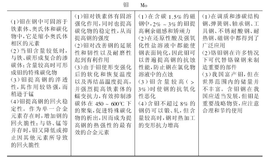

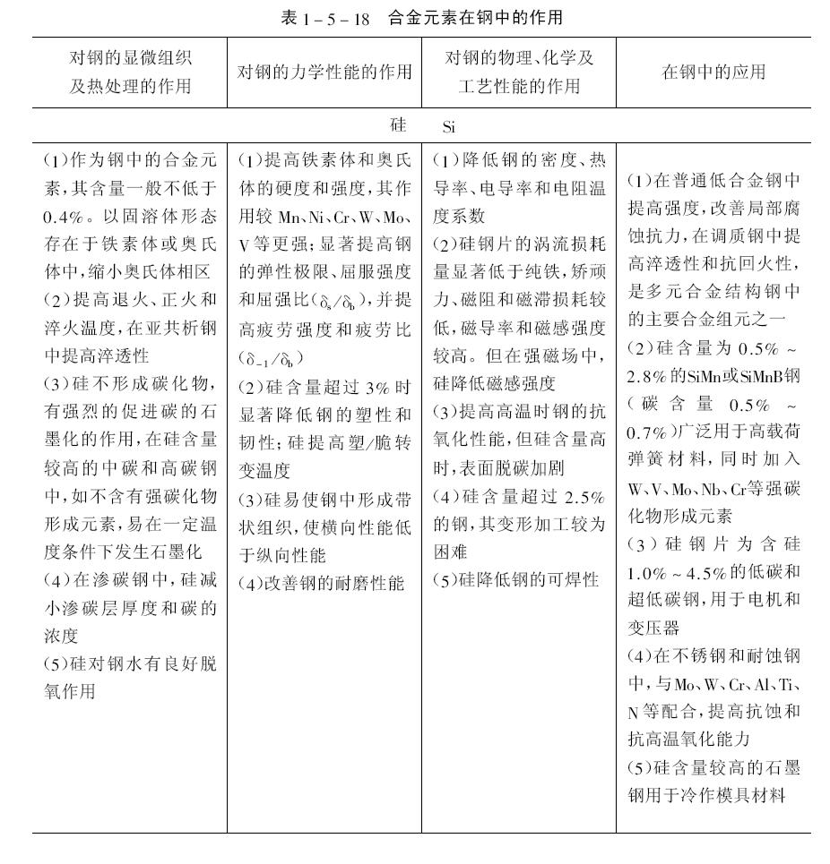

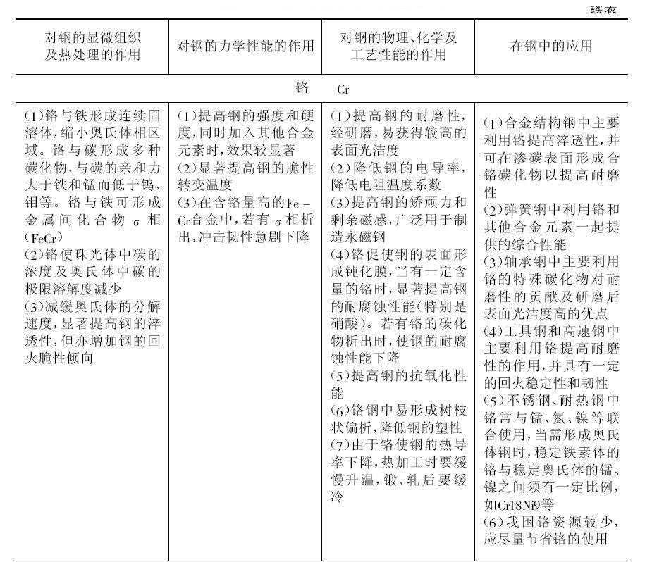

1.JPG / k9 c* e* D$ k7 s  c% ~# }  x! e
/ m" m2 }4 V0 S/ L 2.JPG
8 M7 ?/ F& c. C 3.JPG
# I0 P7 F3 v3 H4 d. G% C  \
+ T) f) t$ S- E- M2 h  \/ l4 m[ 本帖最后由 hourpp 于 2007-12-24 15:32 编辑 ]

元素的作用跟它在钢中的存在形态/式(——形态和形式还不是一回事吧)密切相关,是形成了化合物还是进入固溶体当中,作用不一样,所以谈作用肯定要说明其存在形式% p  L: g+ u" Y3 l% d1 x/ N
不同的钢,经过不同的热处理,使得合金元素的存在形式发生变化,这时候元素的作用也发生变化了' J( T0 q8 ]0 \4 d- U
这些东西在金属材料的相关书籍中都有介绍,要想把合金元素用的很活,还是很难的,泛泛的说某种元素有某种作用恐怕不尽对,环境变了它的作用也变了,甚至产生坏的影响
