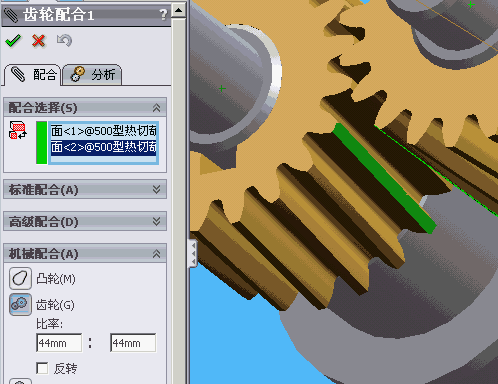

请教各位老大
% C3 `( L" H$ \$ Z; v高级装配关系里的齿轮装配怎么用!

发表于 2007-12-25 15:33:36 | 显示全部楼层 来自: 中国福建泉州
选择两个齿轮的啮合面9 F3 x3 O' \, C6 c
要相对的两个接触面
发表于 2007-12-25 15:39:49 | 显示全部楼层 来自: 中国福建泉州
齿轮配合.gif 仔细看看这个图绿色的面

发表于 2009-5-5 22:00:15 | 显示全部楼层 来自: 中国浙江宁波
要注意先将两齿调整位置到不干涉后 再选齿顶面 做齿轮装配

发表于 2009-5-6 09:59:48 | 显示全部楼层 来自: 中国北京
按9楼说的,先把齿轮调整到不干涉的位置,然后把两齿轮的顶圆或是根圆也可以是轴颈配合,选传动比填入即可。其实就是定义两个圆速比相对转动。
