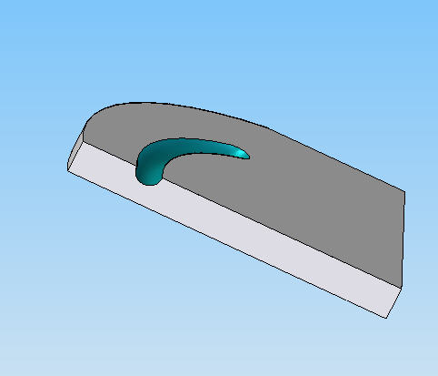

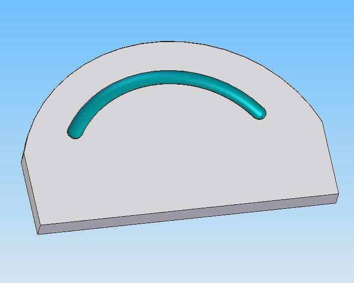

试试谁能一步除出此种"槽"拉伸一步除料一步共二步

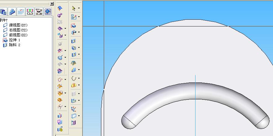

有误差的做法
http://p15.freep.cn/p.aspx?u=v20_p15_p_0712261511365205_0.jpghttp://p15.freep.cn/p.aspx?u=v20_p15_p_0712261512475665_0.jpg' \. {! v7 k( c: A* P+ a
( ?  t0 l' m4 W" E; T/ P: J- {5 ]2 Y9 n# w6 V( x) V5 Q# |
) a& V/ m2 T) y  x' k' C9 Q使用冠功能  误差0.001

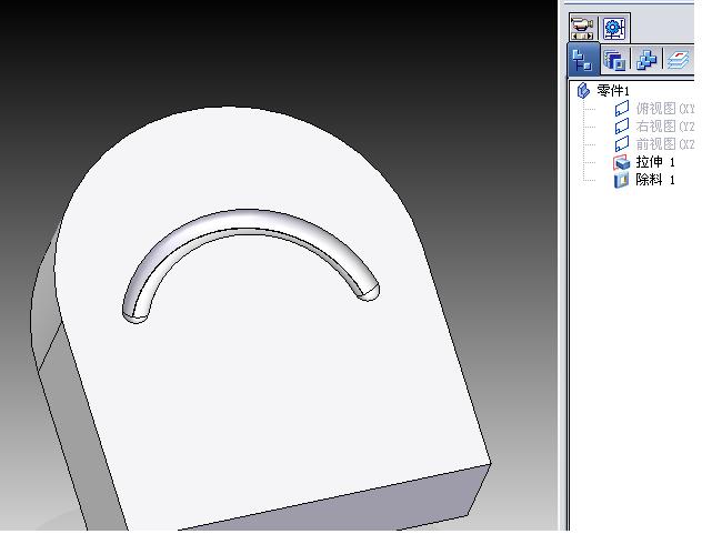

我按2楼的兄弟的方法做的:
heyantian + 2 应助
发表于 2007-12-27 13:19:03 | 显示全部楼层 来自: 中国浙江丽水
回复 6# 的帖子
6楼的兄弟你的参数是如何设置的7 M( R8 ]$ Z) ~7 [; O3 S  Q3 Z- q
9 R! {, L8 m& A
好像没有误差的哦
发表于 2007-12-27 14:20:58 | 显示全部楼层 来自: 中国北京
回复 7# 的帖子
我把参数设为3.00000001,然后就这样了
