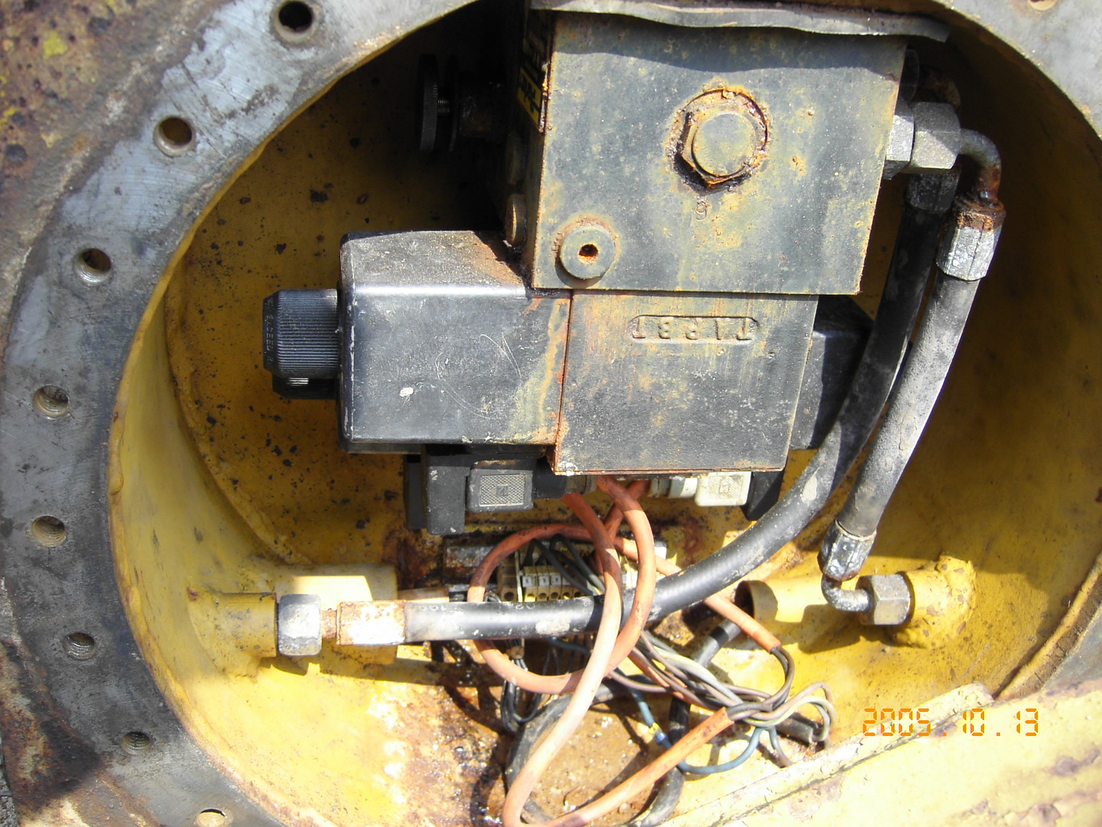

各位:我液压方面不是很懂,现在在画液压管路。8 p5 F7 }5 G" T. M
下面这张图片中,有多种管接头,各位给我过目一下,给我列举出管接头的种类或者规格,最好能够针对机械设计手册中的液压管接头对号入座。

这个你的找一个厂家,比如parker的,力固的等,他们的规格是不一样的!类型也有多种5 U" x3 G$ n+ P. W: m
看见两个胶管,一个两头90度弯头成180度,一个一头弯一头90度弯头7 O+ i+ p! H0 G1 ~! d% R: R1 X
你再看一下,接头是怎么密封的,平面?锥面?还有最重要的尺寸都没给

发表于 2007-12-26 21:33:47 | 显示全部楼层 来自: 中国北京
也不知道你是需要重型还是轻型的,还有压力$ n: O8 K) V$ ?/ C# g2 F2 d
你也不提供上述我所说的,让别人怎么帮你选!

发表于 2007-12-26 22:09:42 | 显示全部楼层 来自: 中国北京
根据你和说的,我给你推荐一个LIGU力固的0 L$ h0 ^- I, f' Y
两头90度弯头成180度:
" V# E3 k+ s8 g7 h; z% K1 K3 u4SN16-DKOS90-长度-V180
! k2 w0 t  [- W6 u% P一个一头弯一头90度弯头:% j4 R6 b& J. o% E
4SN16-DKOS-DKOS90-长度-V00 I  o/ T( c5 O3 T
你可以再咨询一下相关公司,核对一下

最好H型接头,密封性和对中性都很好

发表于 2008-1-2 14:20:07 | 显示全部楼层 来自: 中国河南濮阳
看样式应是O型圈端面密封,压力应该是比较底的控制油路。0 n6 }% M: u! D8 G/ n/ i8 V
找找浙江苏强格公司,数量小,人家不一定做。还有余姚嘉源也可以的。
