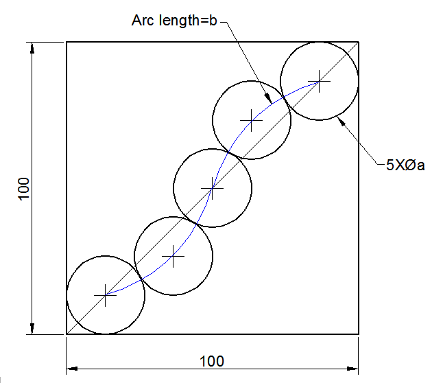

发表于 2007-12-27 08:41:46 | 显示全部楼层 |阅读模式 来自: 中国台湾
1. a 之直徑值為何?
/ z& A' l: ]) }/ i3 y' g. ~    (A) 26.786   (B) 26.790   (C) 26.796" C) e2 X  p8 A7 T9 P
2. b 之總弧長 為何?" {+ w$ |- O- s* X% I7 V. d: S
   (A) 108.3158   (B) 108.3518   (C) 108.3851

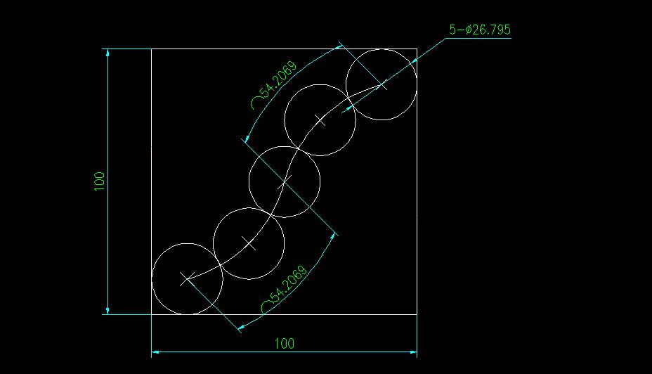

- K# x% a! e& X! h! @将圆心落在竖的100的线上。
发表于 2007-12-30 18:56:32 | 显示全部楼层 来自: 中国江苏南通
圆弧的圆心在正方形的边上。

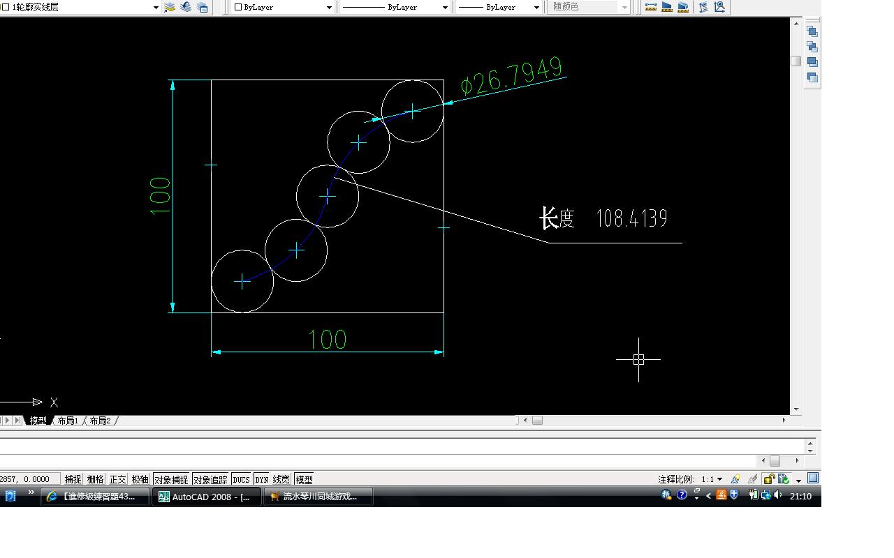

发表于 2008-9-11 10:55:33 | 显示全部楼层 来自: 中国
俺做出来与答案不一样?晕死了
. p( J* M& t1 w23.795和108.4138
2005llnn + 3 鼓励,本题有疑问

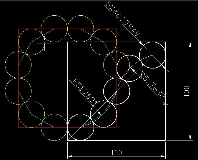

发表于 2008-11-6 21:10:53 | 显示全部楼层 来自: 中国江苏苏州
这题答案有疑问,圆弧的圆心在正方形的边上,答案如图。
2005llnn + 3 鼓励,本题答案确实有疑问
