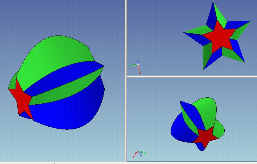

用实体设计做的。

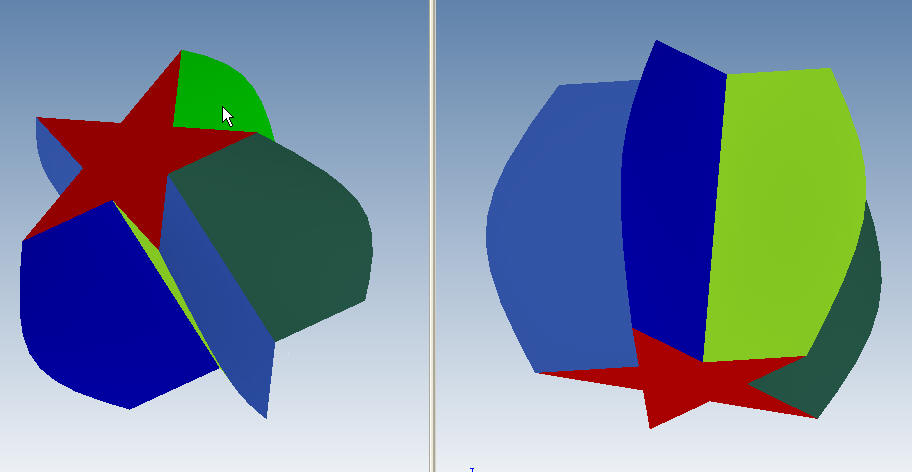

我也贴一个吧。6 B& Z1 a' I% \# l
% r  N6 \* s: S5 ^8 R) {9 T
3 v# y( _! b0 x1 ?% H* Z说是五角星,我看更像是切去两端的杨桃( u# T& T; [, \' U0 k1 v. C" w) D

刚作了个教程,贴上来供大家讨论一下

 楼主| 发表于 2007-12-29 06:30:31 | 显示全部楼层 来自: 中国河南郑州
我不是按楼上的方法做的,我是使用了两端的两个截面放样,然后使用了导动线,这样的好处是三维导动线可以是任意的,但缺点是没有小贾师傅的简单。
( m3 Q  o9 j3 t- H. a5 o" n. b& v' L
感觉三维总练习区的很多题目都是曲面,有实体设计做出来难度较大。即便做出来,也达不到题目的要求,这大概也是三维总练习区使用CAXA的人少的原因之一吧。

发表于 2007-12-29 08:02:48 | 显示全部楼层 来自: 中国广东佛山
其实我做的教程里有一个步骤是可以不用的,就是那个用三维球移动放样导动线的那步。要不过程就更简单了。1 H, [9 a7 n* _* g, W! R
放样里的放样轨迹也是可以改的呀:lol:

大家发现没?其实贾师傅做错了,楼主那个截面是由五边形跳点连接而成~~~~所以跳角的边是共线的~~
发表于 2008-1-10 16:25:13 | 显示全部楼层 来自: 中国广东佛山
回复 10# 的帖子
呵呵,楼上的意思是说我那个五角星的截面形状和楼主的不一样吗?
2 R! _) S; a4 M! a1 y我做的那个放样截面之所以拖入个星形体,只是图个方便(可以方便地改为N角星 ),放样截面是可以临时绘制或导入二维图的。1 k- w$ c+ G3 j8 T+ {

发表于 2008-1-10 16:41:59 | 显示全部楼层 来自: 中国上海
哈,开个玩笑而已,只是让大家不要忘了国旗上的标准五角星的样子,不过有点奇怪啊,我看了半天也看不出来贾师傅的五角星的具体参数~~很是郁闷啊~怎么手绘出来呢~?
发表于 2008-1-10 16:45:52 | 显示全部楼层 来自: 中国广东佛山
原帖由 lingxue218 于 2008-1-10 16:41 发表 http://www.3dportal.cn/discuz/images/common/back.gif* o! K6 S, T+ g: W9 z2 Y4 u9 Z
~~~~~~! i4 C7 R1 c0 L. u3 f' y
* r' Q; v- e2 `7 J2 F7 ~. a
我是把我那个五角星截面编辑了一下,绘二维图时利用了星形体的五个顶点。。。。
发表于 2008-1-10 16:49:56 | 显示全部楼层 来自: 中国上海
不是说那个,是那个“变形”的五角星,它的参数是什么呢?顶角什么的是多少?如何尺规做出才是王道~~~
