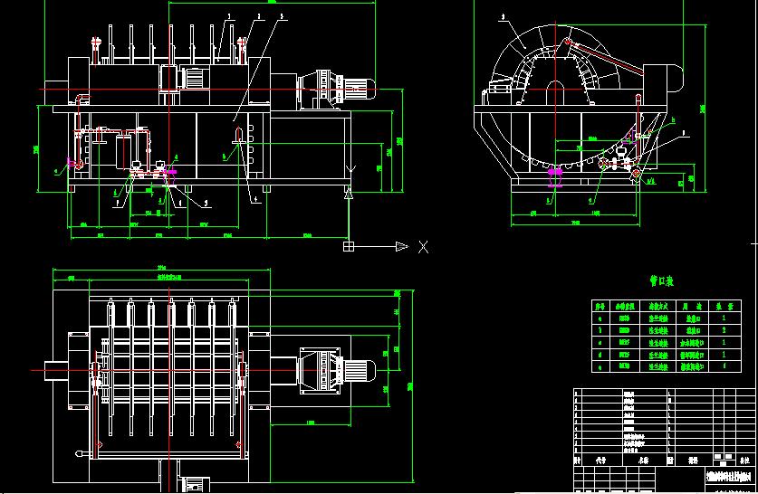

[分享] 陶瓷过滤机总体安装图
发表于 2007-12-27 22:46:21 | 显示全部楼层 |阅读模式 来自: 中国安徽六安
:lol: 1.jpg
总装配图.rar
185.57 KB, 下载次数: 97
 楼主| 发表于 2007-12-27 22:47:56 | 显示全部楼层 来自: 中国安徽六安
希望大家多给点安装的建议! ?, Q) J1 w1 n+ i/ M$ e5 }
材料计划_我们是要安装在一个钢结构平台上的
- I/ b6 m4 L# V: j需要的话 我可以传上来
发表于 2007-12-27 22:58:44 | 显示全部楼层 来自: 中国江苏无锡
应该加个防震机座,钢构平台是否稳定?
 楼主| 发表于 2007-12-27 23:47:10 | 显示全部楼层 来自: 中国安徽六安
平台稳定应该是是没问题的 0 B+ u9 t' V( U' [0 b+ ^6 G& v
陶瓷的振动很小不知道该怎么添加 望指教good
发表于 2007-12-28 15:57:03 | 显示全部楼层 来自: 中国安徽马鞍山
同意楼上的,不过这个过滤机下面要求留用3m高差,你可以与厂家直接联系,他们可以提供安装服务的或指导的,我经常和他们联系的
 楼主| 发表于 2008-1-24 17:49:50 | 显示全部楼层 来自: 中国安徽六安
要求留用3m高差? s 是给水泵用的吗、?
