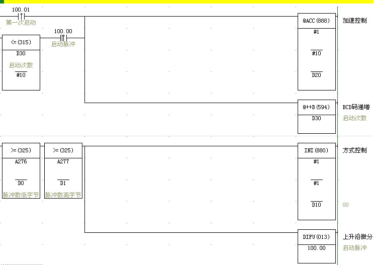

伺服电机带动减速机再带动主轴,每当PLC给伺服驱动器一组脉冲后,主轴转动一周,一旦PLC的一组脉冲输出完毕后,马上又启动脉冲输出指令,再给出一组脉冲,可是,在这前后两组脉冲之间主轴会有很小的停顿,如何可以取消这个停顿?/ k& b  v. I# v' D$ P; E6 R
注:脉冲输出为加减速脉冲输出。

给一条思路你试试.当记录的脉冲数(OMRON的存储区是a27X)达到预设值后,立刻清零,同时再发出一个启动脉冲.当启动次数未达到预设值(如10次),这个脉冲就能再次启动脉冲输出.
; l  f; G# P6 }4 {4 c# ~# R  L2 {& I/ Z9 r
懒得翻手册,地址,端口和控制字不一定对,仅提供解决问题的思路.

谢谢,我不会用OMRON,但确是给我提供了一个思路.
