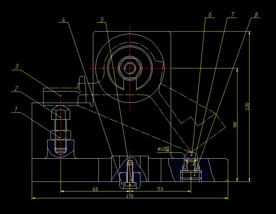

6,7,8是什么东西 谢谢

好像是个检测装置,检测零件精度用的。

这是个夹紧装置 我问那个零件是什么

好象是个液压活塞,向上时夹紧工件。

8螺母,7弹簧,6定位销

建议楼主详细说明!6、7、8、加起来好象要顶住或者锁住什么!

不是拨叉,是个支座,不过铣床夹具结构更清晰明了.

这个图有点象个铣床夹具

快速夹具一个,是个摆块而以,

从件4看,是铣床的定向键,零件用中间的孔定心,用件6\7\8件定零件的角向,左边的支钉起靠死角向.零件中间孔用开口夹板夹紧.

这是一个自适应的浮动支撑装置
) G5 P. r$ G0 J  W. M; S
. [: E9 f, l9 ]由浮动顶销、弹簧、堵塞等构成,在工件装配到夹具上后,该浮动顶销会将工件顶起,让其压紧左边的定位螺钉,消除背向间隙1 U( g/ c' c# q/ _0 l2 E- d
( j" X6 Q/ H0 P& ?
由于工件毛坯的尺寸存在一些个体差异,如果采用位置固定的支撑,会使得有些工件能被压紧,而有些却悬空,存在背向间隙。浮动支撑就是用来解决这个问题的,浮动支撑具有比较好的自适应能力,很多柔性夹具和设备中都会采用这种结构
