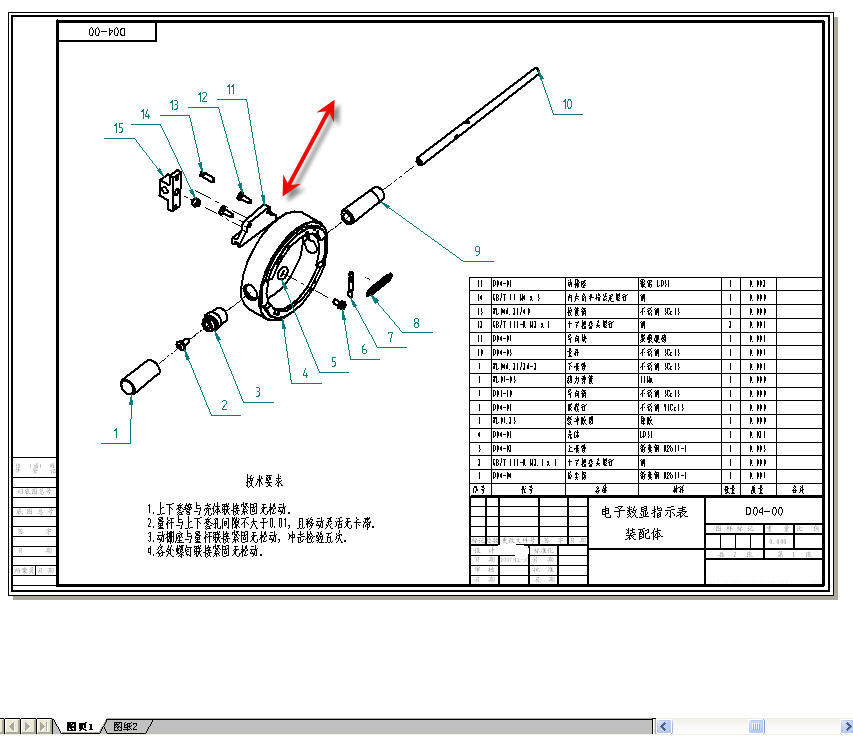

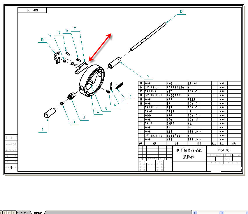

在装配体爆炸中移动爆炸零件后,工程图中没有相应更改,更新视图也没有用9 h# C8 V0 Q9 A1 p. H
0 c8 z3 V: o* R1 p- [) T
有碰到过的没有

 楼主| 发表于 2007-12-31 19:36:35 | 显示全部楼层 来自: 中国山东威海
是不是工程图的BUG?

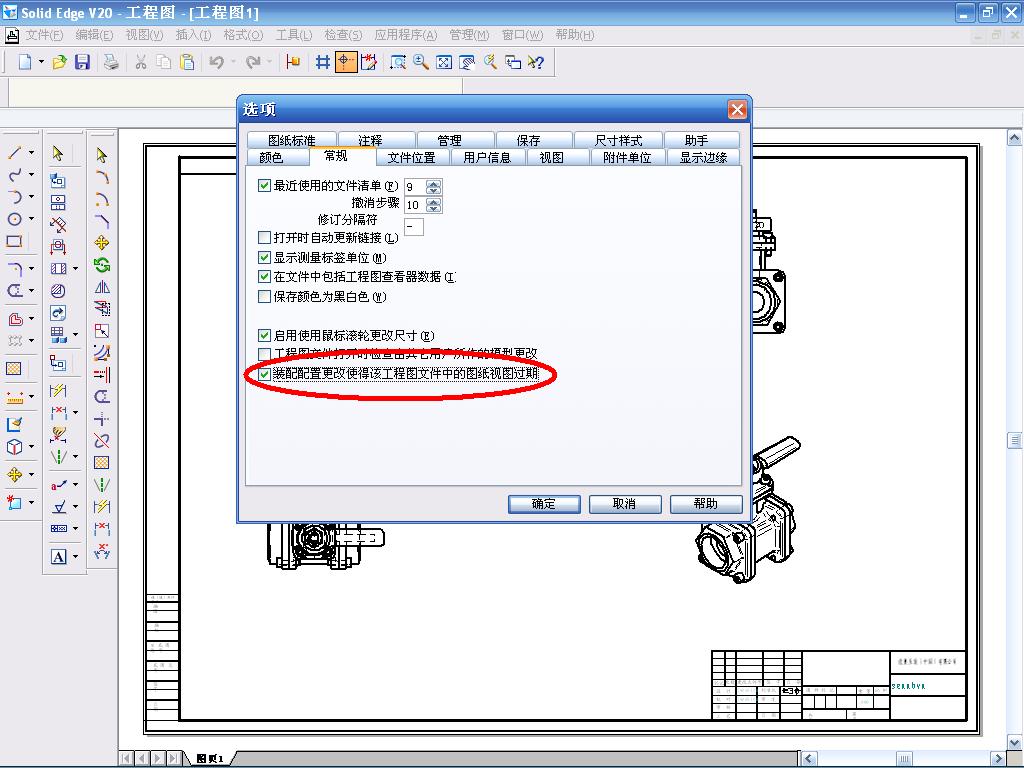

发表于 2008-1-2 10:39:43 | 显示全部楼层 来自: 中国北京
你更新显示配制了吗
发表于 2008-1-2 10:50:09 | 显示全部楼层 来自: 中国北京
未命名.JPG ) v$ }1 V# k+ {, C0 I- X
, v9 L( o0 m1 e8 y3 n检查后更新!
发表于 2008-1-2 10:54:23 | 显示全部楼层 来自: 中国北京
或者你将设置修改一下, 以后只要显示配制有变化就会提示你更新" q! P7 O) R5 c2 |

 楼主| 发表于 2008-1-3 07:59:28 | 显示全部楼层 来自: 中国山东威海
按照5楼成功解决,6楼没有变化3 y7 \. [) b# N! n: t" ?
