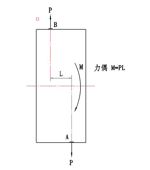

叶轮在校正平衡时,由于在不平衡点 A 的对面(180°)B 处加配重 P,不平衡点与所加配重无法控制在同一截面内,有一定距离 L ,因此会形成力偶(或力矩)M 。配重加得越多,形成的力偶(或力矩)越多,这样在多个力偶(或力矩)的作用下,轴就会发生振动,所以加配重不易太多,配重与不平衡点所在截面越靠近越好。

 楼主| 发表于 2008-1-3 22:16:24 | 显示全部楼层 来自: 中国新疆乌鲁木齐
请问楼上 有这方面的详细资料吗
请问楼上: 关于加配重块多少的问题,有这方面的详细资料吗?
0 c; F0 N7 e3 L/ s, Z. c, D8 X+ S
另外,请教一下: 一般做叶轮动平衡时,双面校正时,双面都需要加配重块时,每一面都只加一块是可以完成的.
但是在实际操作过程中,我觉得是比较难的,因为有的时候有角度的偏离等原因,最起码是要经过多次实验才能完成,比加多块配重块要困难(多加几块只需要在每次在机器显示的角度焊接就行了),尤其是那种离心式风机圆弧前盘叶轮(悬臂式),有的时候在圆弧面加配重块时,角度产生的偏离和重量产生的误差都是很大的,很难掌握的,都是要通过多次实验才能完成的.就算有实干经验,也不能保证一次就能成功.* d  S* Z! |- S' V0 i- |
2 }9 d- b* P1 ?+ x2 _6 K
请教楼上: 为什么有的时候角度会产生的偏离,重量会产生误差呢?0 C! Q& u- g( l$ S6 L+ c$ [
                有没有什么好的方法,能够精确地找到加配重块的角度和重量呢?:)
* Y/ `" R  Z: _6 D2 Y* |4 r
                 (1---圆弧面,2---平面)
  g! S4 B9 n* u, b$ e3 L. d3 b( R
* B( R$ ~8 a7 k5 D6 W

 楼主| 发表于 2008-1-4 23:21:19 | 显示全部楼层 来自: 中国新疆乌鲁木齐
回复 2# 的帖子
如果只加一块配重块就解决平衡问题了,是不是说明,不平衡点与所加的配重就控制在同一截面内了,就不会存在距离 L ,不会形成力偶(或力矩)M 。如果要加两块或更多配重块(在不同的角度)才能解决平衡问题,那么虽然形成了多个力偶(或力矩),但是因为工件已经平衡了,是不是可以认为这些力偶(或力矩)也相互抵消了呢?这样是不是也就不用考虑轴会发生振动的问题了呢?& s/ v$ @0 @: j6 [  U  c

发表于 2008-2-1 14:54:01 | 显示全部楼层 来自: 中国广西来宾
我也来谈谈我的看法吧,对与错请不要砸哦.呵呵....我们单位的风机叶轮也曾经因为腐蚀而产生过振动,做动平衡配重时,在叶轮的圆弧面找平衡,用面粉粘上,然后手动旋转叶轮,直到每次叶轮停止转动的部位都不同为止,然后秤出重量,焊接上去就可以了.

发表于 2015-4-11 09:29:46 | 显示全部楼层 来自: 中国山西太原
偏心轴的的平衡问题一般是在设计时就对结构加以考虑,如曲轴上的曲拐就起平衡作用,或者由曲轴上的装配件的结构来平衡。对于偏心轴一般不用对叶轮找平衡的方法来解决。具体用什么结构来平衡,这要根据偏心轴的装配结构来具体考虑。

发表于 2015-4-13 09:01:14 | 显示全部楼层 来自: 中国山西太原
花开一季呢 发表于 2015-4-11 22:20 static/image/common/back.gif; L5 p  ~8 g+ a$ ^
请问怎么做静平衡
) q% b8 _* S5 x# D: d7 G. g6 }
叶轮做静平衡一般是先做实验:作一根芯轴,两端装上轴承,放在支架上,转动叶轮,待静止到一个位置,在对面加配重(吸铁块或橡皮泥)。到可仃在任何位置为止,称出试块重量,加在在不平衡点对面,或在平衡点处去掉此重量(在结构允许情况下)。这样叶轮就按不平衡精度要求达到平衡了。

发表于 2015-4-13 16:32:56 | 显示全部楼层 来自: 中国山西太原
花开一季呢 发表于 2015-4-13 09:40 static/image/common/back.gif
+ j! f  E2 z" `/ m: `, s我的是偏心曲轴怎么做?
! M. J; Y/ S$ G3 P$ V与装配件一起找平衡,在装配件上加(或减)重。
