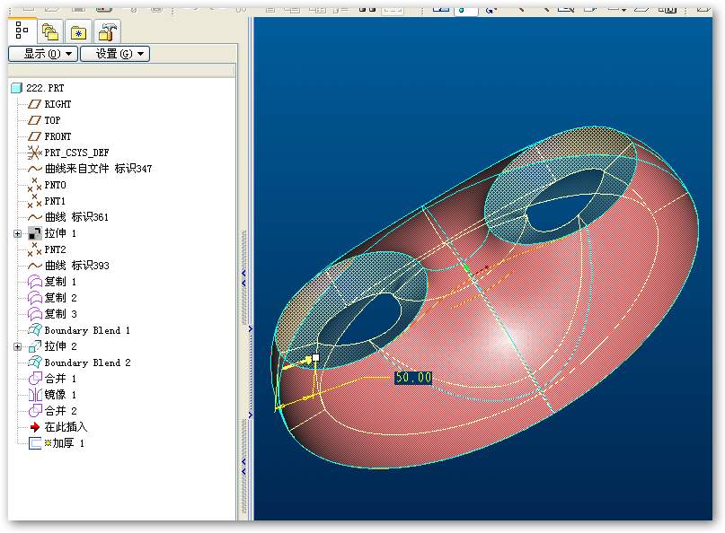

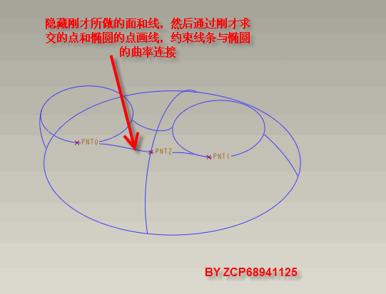

发表于 2008-1-2 10:07:06 | 显示全部楼层 |阅读模式 来自: 中国广东汕头
下面是题目的链接; T# }5 K9 |$ h( Z
http://www.3dportal.cn/discuz/viewthread.php?tid=415369&extra=page%3D1- e: u4 [) U+ W, ~4 ?9 P* \
& g. y% o5 y- [5 M4 b. [
刚好结束了,给大家来一个PROE3.0的教程' A/ F& T. m2 i2 Z+ M  E' k% Q8 r
7 Y) A* ~) y$ |, v. j[ 本帖最后由 zcp68941125 于 2008-1-2 10:15 编辑 ]

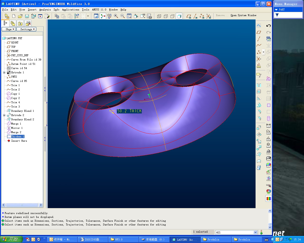

发表于 2008-1-4 15:37:52 | 显示全部楼层 来自: 中国江苏苏州
原来我怎么做也只加到46MM,这下稍作调整就可加到50.2

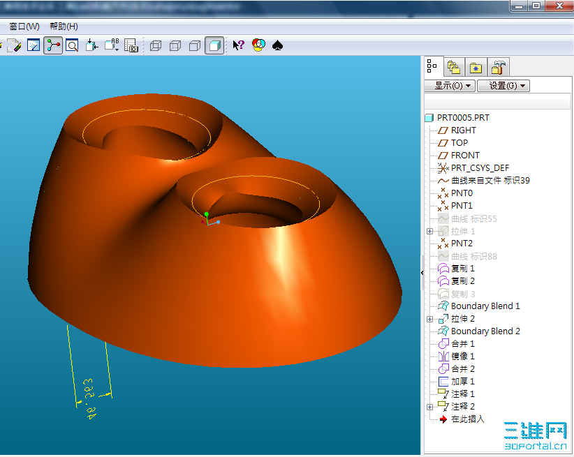

发表于 2008-9-3 19:44:11 | 显示全部楼层 来自: 中国广东东莞
原帖由 asdf888 于 2008-5-22 15:47 发表 http://www.3dportal.cn/discuz/images/common/back.gif. \: t" d' p0 g0 J; @0 o0 |4 s. X8 _
为什么补面只能到面与面相切 好像是曲率连接更光滑点吧????我第一次用文件/导入的方法导入IGS,曲面的连接部分可以做到曲率连接 第二次再用用插入基准曲线/自文件和方法再做一次,曲面的连 ...
3 B% K2 E  N( a2 c. H- f2 C3 U
你是怎么做的啊,我特意用两种方法试了一下,用直接导入IGES的方法只能加厚到46,而用曲线自文件的方式导入可加厚到50。下面图片就是用两种方法一样的步骤做出来的。我电脑上只有野火3.0,是不是根软件的版本也有关
* [5 R! Q- S1 [: k, u) s3 _* d2 x# X) E' g8 r, A
[ 本帖最后由 kojeiram 于 2008-9-3 19:48 编辑 ]
li5jun1 + 3 补加,欢迎来教程区交流、练习
发表于 2009-5-20 10:32:17 | 显示全部楼层 来自: 中国北京
真实好方法!" _; T2 X8 _3 w9 a0 f- `! w$ [, c
竟然可以加厚52.4!
1 ?; Z3 \. e3 l: H# W. C$ G 加厚52.4.JPG
