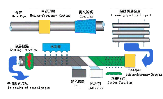

3PE防腐:, v( s" S+ Q3 U
   管道三层PE防腐结构:第一层环氧粉末(FBE>100um),第二层胶粘剂(AD)170~250um,第三层聚乙烯(PE)2.5~3.7mm。三种材料融为一体,并与钢管牢固结合形成优良的防腐层。) Y5 i2 n/ x5 E) c/ u0 q
     环氧粉末是一种热固性、无毒涂料,固化后形成高分子量交联结构涂层,具有优良的化学防腐性能和较高的机械性能,尤其耐磨性和附着力最佳。该涂料为100%固体,无溶剂,无污染,粉末利用率可达95%以上,是埋地钢质管道的优质防腐涂料。 . ^7 b5 e! a4 G; ^8 D( s
  采用环氧粉末涂敷打底聚乙烯PE及粘剂缠绕或包覆形成的三层PE工艺,是目前国内外普遍采用的钢管道防腐工艺,也是目前国内西气东输及油田输油、气,城市供气、供水所采用的管道防腐工艺。针对油田及石油企业对钢管防腐需要大量小口径环氧粉末、三层 PE 防腐管的需求,我公司研制成功了小口径三层 PE 防腐作业线。
