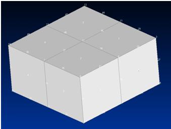

 楼主| 发表于 2008-1-3 18:53:38 | 显示全部楼层 来自: 中国上海
现在我们看下面的这个例子:, G/ m0 d/ g* d" o& Q3 J2 w
post1.JPG * N% U. D! |6 w# B
这里面有四个六面体单元,单元的边长为1.什么单位?没有单位的!Femap是无量纲计算,忘了吗?
/ o& |6 R9 m3 s# Y约束:单元1(最右面)下面的四个节点为固定。载荷:单元1上表面8个点上,四个角点为15,四个中间点为10,合力为1000 j" P8 r/ m* x4 Z
计算结果的考察(节点17,上表面正中的节点):

 楼主| 发表于 2008-1-3 18:58:39 | 显示全部楼层 来自: 中国上海
怎么了,找不到.f06文件?很简单呀,在你的Femap创建的文件保存的地方就可以了。
4 G8 ]4 p' p& e$ m找到后用文本文件打开,里面就是计算的结果了,找到这一行:
, U5 P& J. A) j5 X' S" l" KS T R E S S E S   I N   H E X A H E D R O N   S O L I D   E L E M E N T S   ( H E X A )7 F" \, J1 }" b9 e. F
下面就是计算的应力结果了。什么,看不到这个?没有关系,有一点你肯定是忘记了。
- o0 y, Q& V6 [在Femap里面创建分析集的时候,最后一步,对话框的右下角是什么?( f3 t! U, V. T- L- B0 m
结果目标嘛!% A, O8 P; O: t" d0 f
默认的是仅仅用于后处理,那么我们要选择打印和后处理,也就是第四项。
! S4 y# x% l- q: B! A" k再运行一遍,肯定有了
 楼主| 发表于 2008-1-3 19:00:37 | 显示全部楼层 来自: 中国上海
我们把相关的部分看一下,节点3的应力值最大,为381.38023 k# ~  K5 U3 F& N' ?
# V0 y! ^) i8 Y, z' Y5 {, }单元1的应力值最大,为41.72927
; R. R- G9 x5 I3 _8 b; z不是吗?! F# O- K, ~* {9 j: Y0 Z* A
好了,我们现在来看看到底怎么回事。
 楼主| 发表于 2008-1-3 19:06:39 | 显示全部楼层 来自: 中国上海
鼠标点右键,选择Post Data,对话框上面再选择Countour Options,看见没有,选择Nodal,Average,Use Corner Data。
, k* [+ j$ h, k" p/ j% t& b好了吗?
* u6 V1 m9 M$ m+ ^6 POk,再次Ok
! |8 O9 s0 K0 r' l看一下屏幕啊,
' ^* g8 q% G( a& D- Z$ W) a最小值:11.21; K; T" `. Y! `. h& j8 D/ l9 V
最大值:381.4
) n, @) P0 @$ R! P0 F7 U: B0 ?节点17上面的值呢?, F0 f: @6 O# F1 ?% B% l4 _( @, Q
找到选择工具条,第一个按钮,下面选择Element,第二个按钮,下面选择Show ToolTips,
) F1 B- J7 m! p+ I8 ~然后呢,把鼠标放到第17个节点上吧,显示的值就是89.70234。9 `5 R) _" ?& @+ I$ s4 T
那么,这个值代表什么意思呢?为什么上边让大家从f06文件里把那些数据抄出来呢?
6 F: f2 f2 F9 S5 I2 K; N/ [6 L算一下吧,就是节点17上面的四个值的平均值。
+ F9 r* N% J; r# s  l) N: j0 I明白了吗?6 ~% ^9 \8 l% s0 ^$ ]# z+ |) m0 {3 M
