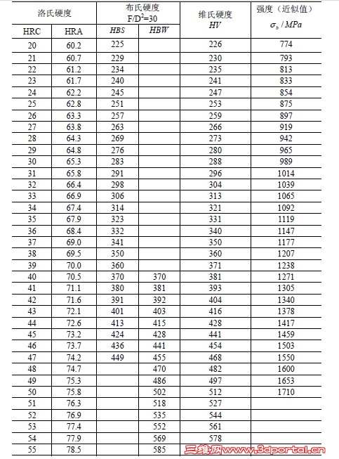

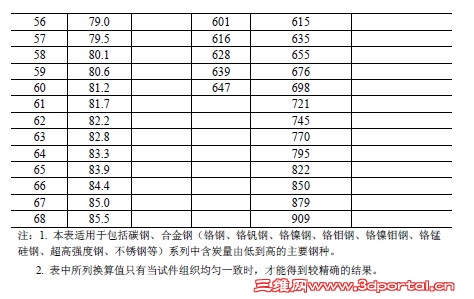

洛氏硬度与维氏硬度怎样转换
发表于 2008-1-4 11:56:07 | 显示全部楼层 来自: 中国河北石家庄
一般不进行转换 碳钢 合金钢等钢种可参考GB/T 1172进行换算

发表于 2008-1-4 12:34:51 | 显示全部楼层 来自: 中国山东聊城
根据德国标准DIN50150,以下是常用范围的钢材抗拉强度与维氏硬度、布氏硬度、洛氏硬度的对照表。% {9 ^* _: F* j$ M! a/ N: I
如果您要查的抗拉强度>1000N/mm2,或者维氏硬度>310HV,或者布氏硬度>300HB,或者洛氏硬度>32HRC,请查本表 $ q) F7 G, ^) y% I

发表于 2008-1-4 19:09:31 | 显示全部楼层 来自: 中国辽宁丹东
严格说洛氏硬度与维氏硬度不能直接转换,但是实际上可以查表近似替换
发表于 2008-1-4 20:50:34 | 显示全部楼层 来自: 中国
硬度值之间是不提倡换算的,如确实要换算,应以GB/T 1172-1999标准为依据。

发表于 2010-7-8 17:53:26 | 显示全部楼层 来自: 中国上海
你看一下这个表,就能直接对照了
