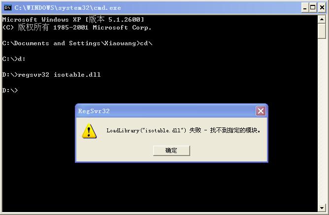

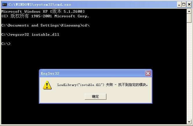

( v5 m2 C$ u! N" @& N在展开钣金使用公式时,需要首先定义公式,需要进入到DOS环境下运行 regsvr32  isotable.dll
7 j" m/ \6 J! k可是我总是出现以下错误:  (我的solidedge安装在D盘里面); I' x/ t. y' ], a" @: q4 [1 X: W
3 s) @" v8 C( ^& E2 y
如图片所示.4 K: V1 @( M1 X, S1 w
/ ?" n( N" [0 ^. a: w7 I& Q" b
我为什么会出错,请各位帮助,谢谢大家,也谢谢告诉我这个方法的wtongong.

路径不对吧?你可以在输入了regsvr32加一个空格后,将isotable.dll文件找到拖放到这个的dos窗口上就可以了不需要再输入那么长的路径了。
