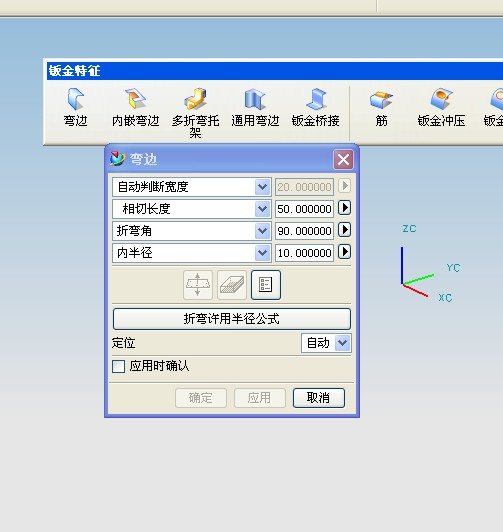

请教大家一个问题,我在钣金弯边的命令中& F. v6 v, [% E; Z; n
菜单怎么和教程里面的菜单不同,好象命令不全一样,看后面教程里面的图片,多了弯角和内半径,我的软件显示弯边命令是前面的图片,怎么回事呢。在哪里设置的。; L8 r9 d- b3 y4 {  t5 f/ c' g

教程里的应该是在建模模快里的板金特征里吧7 ]2 r0 z3 h- d2 z4 k& _
: {1 Y( ~6 I! d2 Q" ~6 F[ 本帖最后由 sneak1989 于 2008-1-4 22:40 编辑 ]
发表于 2008-1-4 22:37:24 | 显示全部楼层 来自: 中国江西萍乡
你看看你的命令是在建模模快  还是在板金模快啊
发表于 2008-1-4 22:38:48 | 显示全部楼层 来自: 中国江西萍乡
要知道建模模快 和板金模快都有弯边命令哦

发表于 2008-1-4 23:08:26 | 显示全部楼层 来自: 中国江西萍乡
有哦    我都找到了  在建模模快里面' Z  m8 }  d# ~% }
给你传个贴图

有可能的,你的菜单功能显示不完整,建议你更换一下UG角色试试,如果还不行,建议你查看软件安装问题!!
发表于 2008-1-5 16:04:36 | 显示全部楼层 来自: 中国浙江台州
你到建模环境中,点击首选项,在下拉菜单中点击钣金,在该对话框中点击“全程参数”把里面的选项全去掉,也就是都不选,确定之后再执行就会出现你想要的结果

主要是你得参数设置的问题,
6 }* j* o  X: k$ q, B8 h. c1 y如果你设置了全程的参数,你得那个参数就永远的你原始设置的
/ N. l4 [- ]( l$ k- U) U: C你把这个参数改改,就可以了
$ [2 q+ V; F* V9 q* c完全同意楼上朋友的看法  这个问题 不是软件的问题) t, P1 s- ?7 U7 f  ]4 E8 O
是你没有真正学会钣金
