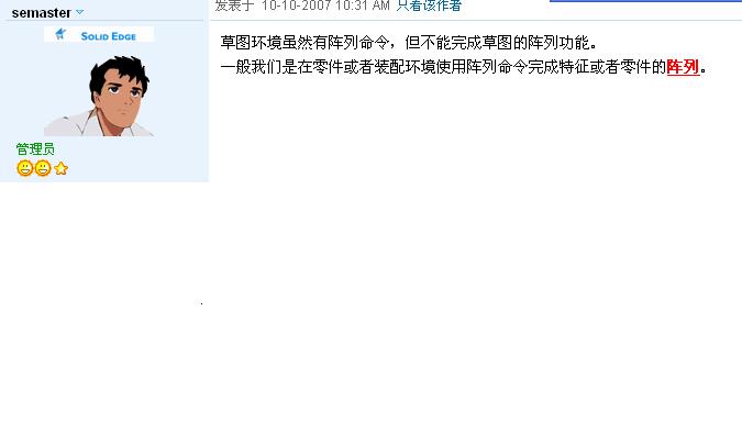

请教各位,在SE的草图绘图过程中,如何应用阵列?- a( T: v4 d1 u0 a8 |' I
例如想绘图一个正五边形,当然可以应用宏,现在是想先画一直线,然后阵列成五边形,这样怎么绘制不出来呢?请教!阵列命令是亮的,但点击后也出现了步骤,开始按照步骤开始后,可是不能实现阵列出的五边形,而在CAD中,这个命令是可以实现的,请教各位!

此问题在SolidEdge论坛有人询问过,SE老大解释是草图中不能应用阵列命令!那既然不能用,为什么阵列的按钮还是亮色的呢?为什么不做成灰色的?

草图中不能阵列,确实一大遗憾
发表于 2008-4-30 13:56:51 | 显示全部楼层 来自: 中国山东济南
solidedge草图中不能实现阵列,你可以通过偏移来实现。其实这也不是什么遗憾,你可以退出草图,对零件或者是特征进行阵列。同样可以达到预期效果,不过solidedge这种方法是有点反常,应用还是不错的!!

+ c: ?  |; V8 o  f$ P绘制正五边形不必用阵列啊,其一可以用宏命令,其二你可以随便画一个五边形,然后添加约束,OK了。

还有一个原因,草图太复杂化,太大会严重影响到计算速度
" m  a' U3 d  Z4 W8 ?1 H通常建议是能再特征中完成,就不要过多的把草图复杂化
6 X" {, H4 d  P8 g, y1 J这是SE的自身特点

圆形阵列用旋转,保留原型,旋转指定角度;
& X4 a9 D( M% ]8 p/ C方形阵列用移动,保留原型,移动指定距离;
