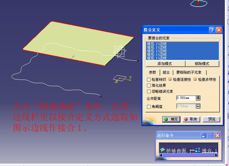

 楼主| 发表于 2008-1-8 19:23:09 | 显示全部楼层 来自: 中国山东青岛
2。

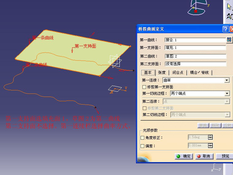

 楼主| 发表于 2008-1-8 19:24:26 | 显示全部楼层 来自: 中国山东青岛
3。
! B0 u, ~  U  U: ] ca2.jpg
