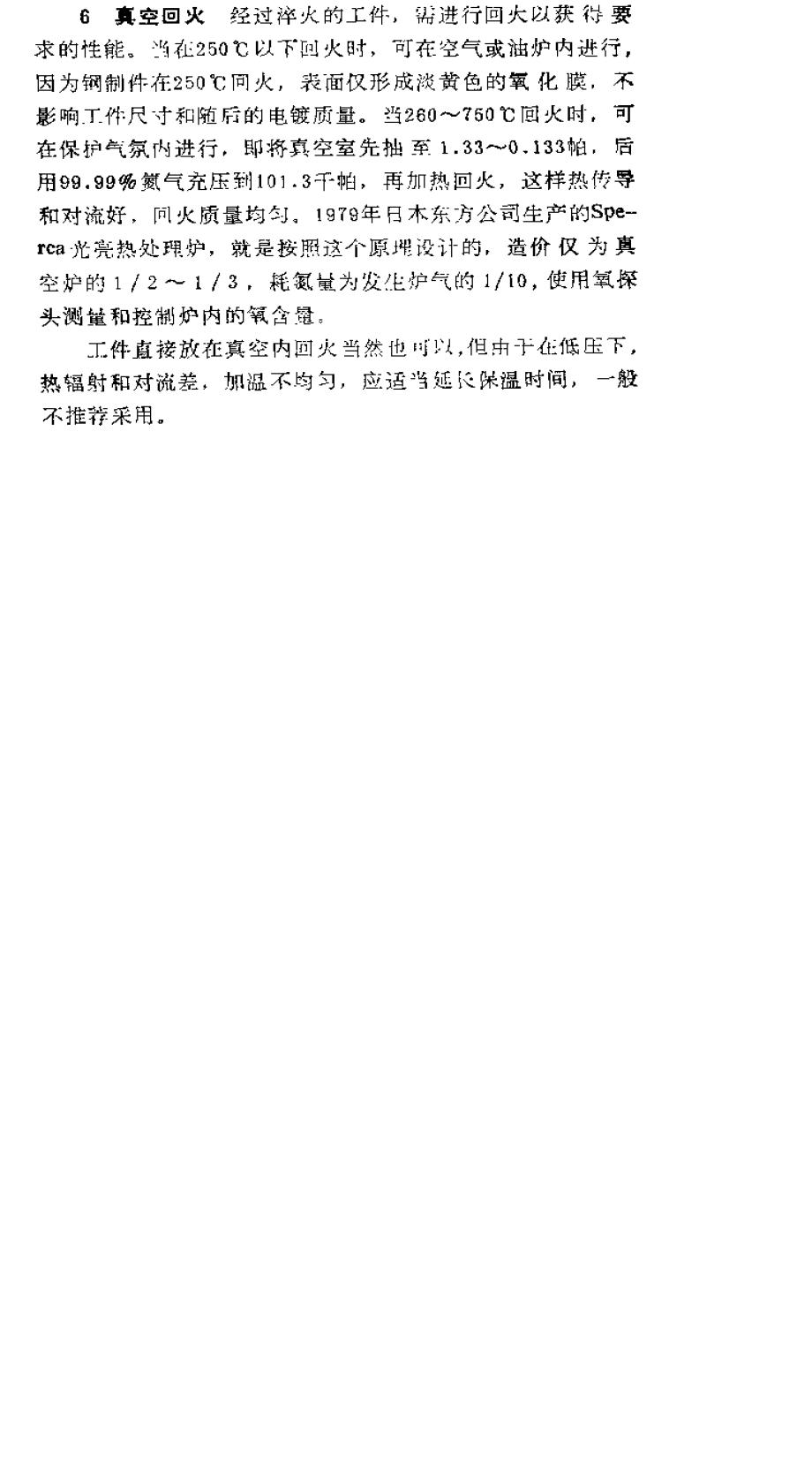

LS的总工,表面发蓝与出炉温度有没有关系呢?

, i% W0 z. F; ?* g是有影响的;# a6 ~; E  l3 c! T" n
可参考下面的介绍:
ajhtiger + 3 技术讨论
 楼主| 发表于 2008-1-9 15:40:59 | 显示全部楼层 来自: 中国香港
我工作中的实践是这样的,装炉量多的时候,会有部分材料变蓝,工件尺寸大时会有变蓝。
' L  M/ V) _  d% e* f# t0 q2 }  p( I+ {7 D3 c+ z
但目前情况看,我的炉子,真空度还可以,没发现漏气(当然在常温下),回火时不知道
" \1 k, i& z3 y8 K3 ~. G0 n
! @8 Z" Z, W& j9 a如果说变蓝是氧化,那冷速慢会引起氧化吗?
