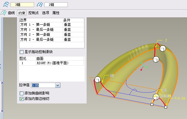

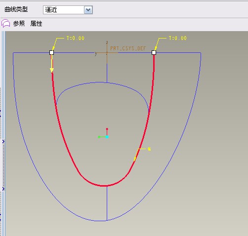

感觉proe的很多功能藏的很深,工具按钮外表看不出任何提示。比如说边界混合命令进去后,再进入约束里面,看到的只是“自由”,一定要点击“自由”才能看到如垂直或者相切等其他选项;还有,建立一个基准面时,对话框上面往往只看到“穿过”,要点击“穿过”这两个字,才能显示平行、法向等选项。诸如此类,缺少必要标识的问题,导致很多命令都要找来找去,浪费时间,害得我们台湾同胞——著名科学家林先生不厌其烦的写书讲学解释proe的用法。建议proe的老总们好好考虑考虑菜单命令的规划问题,更加人性化才能使proe的明天更美好。
" Y% a  B( U' J9 @& N" z# R) r2 [( e, _( |: r( }+ u

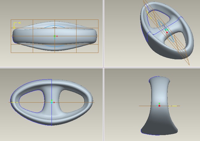

非常感谢ZCP68941125班主和hahap大哥以及其他高手出的教程,让我学到了很多知识,也为你们无私奉献的高贵人格所感动。自己学着用proe3.0做了一个补面,向班主汇报;也欢迎大家批评,共同提升三维设计软件的操作水平。
nn-nn.prt.rar
514.57 KB, 下载次数: 296
参与人数 1三维币 +12 收起 理由

做题了 楼主的思路很是巧妙!# ?" T7 T7 _/ A! s" O4 r" P+ K
UG 6.0
  z, K# ~& T2 s. n& P! `' b虽然G1连续,但感觉下图标记处斑马线太过密集了,过渡不够平滑。不知道怎样优化。
- I/ u: t" y1 S$ T% y. _7 p, U. _/ G( Z3 i1 _
[ 本帖最后由 driver 于 2009-5-19 11:29 编辑 ]
