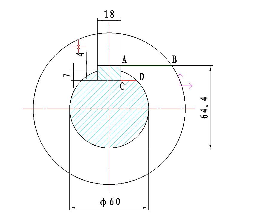

为什么轴径的毂槽深t1要小于轴槽深t?

发表于 2008-1-10 08:31:43 | 显示全部楼层 来自: 中国山东济南
如图:依据受力,轴的轴槽把顶点去除,轴槽实际深度变小,并且受力侧面为逐渐减少,所以要深!, {, Z3 X5 h! B
而毂槽深正好相反!

发表于 2008-1-10 09:11:49 | 显示全部楼层 来自: 中国山西太原
键和键槽的强度是由挤压强度和剪切强度共同决定的。下图为一φ60mm的轴和孔的键和键槽图,键高11mm,分配在轴槽中7mm,分配在毂槽中4mm,从剪切强度分析,毂上受剪面积的宽度为AB;轴上受剪面积的宽度为CD(长度都相同),可以明显看出轴上的受剪面积小于毂上的受剪面积,因此轴上键槽深一些才能增大些剪切面积,至于增大多少,这是由剪切强度和挤压强度综合决定的。
 楼主| 发表于 2008-1-10 12:40:00 | 显示全部楼层 来自: 中国北京
轴槽深,毂槽浅其实是为了平衡各自的受剪强度(剪切面积)

发表于 2008-1-11 10:42:02 | 显示全部楼层 来自: 中国北京
哪挨哪啊,他们深度是一样的,要从键槽侧面与轴颈交叉的地方测到键槽底部的深度才对。不能已被加工掉的一个顶点测量。

发表于 2008-1-18 07:31:46 | 显示全部楼层 来自: 中国山东烟台
主要还是从受力面考虑的,拉削加工孔内槽未必比铣轴上槽难加工。
发表于 2008-1-18 08:55:28 | 显示全部楼层 来自: 中国山西太原
8楼说的对,从侧面看,轴槽和毂槽二者相差不多,算了几个轴槽比毂槽深0.2mm,4楼那个图是至轴顶点的尺寸。
