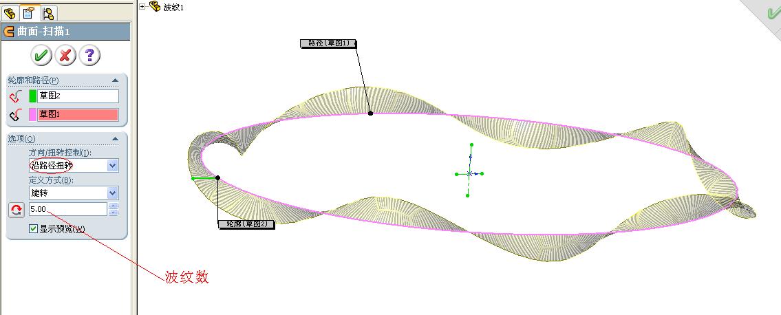

3 Y2 R. i. @: ~. `2 V# s8 p+ r1、
% q( e0 V! N: w8 C# v
用沿圆形路径扭转的曲面扫描建立曲面1,被扭转的轮廓线是一个直线段,它的一个端点与路径(一个圆)穿透,其长度等于波纹高度的一半,在其轮廓草图中建立一条长度等于波纹数的构造线,在方程中建立该长度与扫描扭转数的关系。1 {+ b. X) i3 ~: q6 _" a; S
