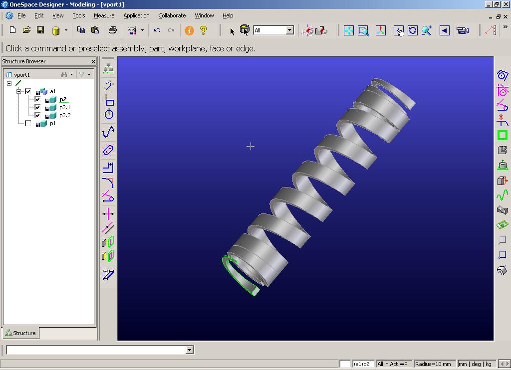

从欧亚下的:
; a7 I4 {; d: @, m5 R) A6 H: t支持三种弹簧

画弹簧的LISP(修正版)
用原程序在画矩形弹簧时, 会出现下图的情形:4 [1 K7 ]. r! m9 E% U7 C
修正(将puch改为stamp)后无此情形。

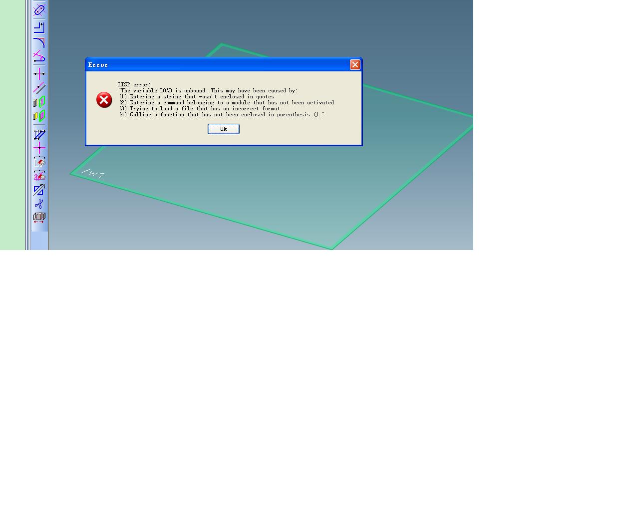

发表于 2008-12-8 13:36:32 | 显示全部楼层 来自: 中国江苏无锡
原帖由 vcmasm2008 于 2008-1-17 22:25 发表 http://www.3dportal.cn/discuz/images/common/back.gif
& e" r) R- X% ]+ ?  j. \7 ^) t1.将 spring.lsp 复制到 C:\Program Files\CoCreate\OSD_Modeling_2006\personality (需根据安装路径而定) 下。
+ R" g8 G% w! S* Q+ l0 F2.选View -> User Input Line 菜单, 在 User Input Line 中输入 (load "spring"), 在 Tools -> Toolb ...
$ |' @' s$ j4 u9 u" e7 ]2 _# E; L% i
我在User Input Line 中输入 (load "spring")后,按回车后,出错哇!$ H$ ?- Q, U' S* q
不知道是什么原因啊?
发表于 2008-12-9 14:49:31 | 显示全部楼层 来自: 中国广东深圳
哎,告诉你们最快的载入方式……$ j% k% c; a& B, V
直接把lsp文件拖到OSD的窗口里面就OK了。- Q. O; p" q) g5 A4 W

发表于 2008-12-25 15:59:56 | 显示全部楼层 来自: 中国江苏苏州
(load "spring")   12楼的兄弟记得加括号 哈哈哈哈哈

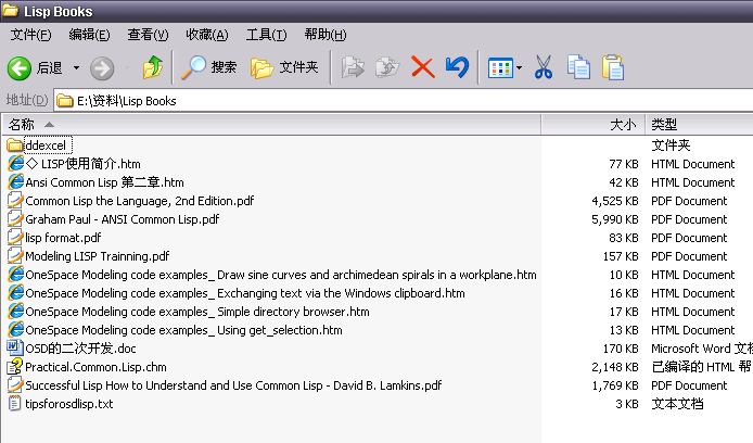

发表于 2009-1-12 22:45:28 | 显示全部楼层 来自: 中国广东广州
回复 13# alexsum 的帖子
老兄可否将你的lisp教程发到论坛上来共享一下,现在网上比较缺少这方面的资料。
发表于 2009-3-10 17:02:42 | 显示全部楼层 来自: 中国江苏无锡
回复 13# alexsum 的帖子
老兄你有那么多LISP方面的资料和教程啊!$ t0 {- O8 ]1 w9 A$ q
不知能否和大家共享一下啊?
