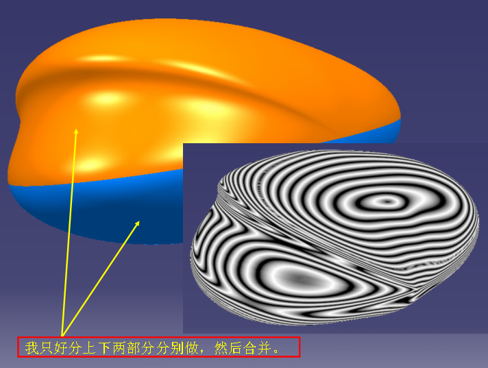

教程共为六张图,具体操作步骤均在图片里。; }: {2 O8 C; V+ u+ v* M; c8 r+ r
1。! r! p/ k( Y7 Q* t5 J3 ^
li5jun1 + 5 后面加2回…… 鼓励教程。

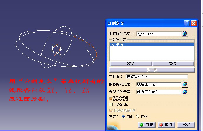

 楼主| 发表于 2008-1-13 12:33:21 | 显示全部楼层 来自: 中国山东青岛
2。3 j+ R8 f% h0 q  ]
 楼主| 发表于 2008-1-13 12:34:04 | 显示全部楼层 来自: 中国山东青岛
