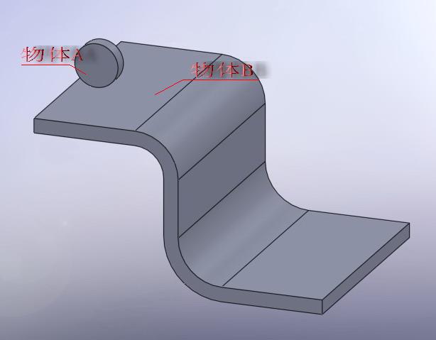

发表于 2008-1-14 21:17:39 | 显示全部楼层 |阅读模式 来自: 中国河南郑州
请问用SolidWorks怎样做物体A沿物体B的轨迹曲线的动画?
, G# o3 T3 |/ O2 i) }1 j; s7 b7 \ 片段.jpg

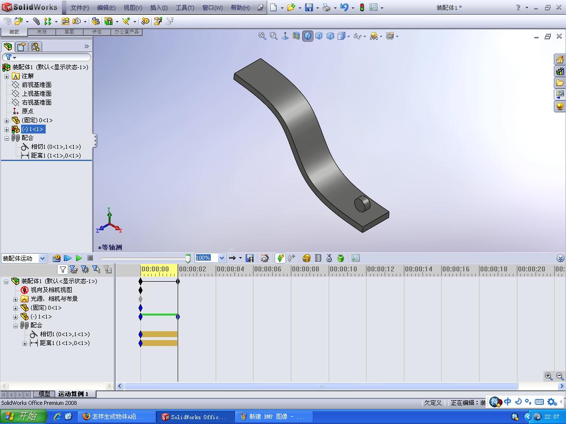

发表于 2008-1-14 22:07:12 | 显示全部楼层 来自: 中国河南郑州
这是最简单的一个动画,利用动画模块。
动画.zip
121.7 KB, 下载次数: 102

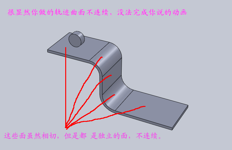

发表于 2008-1-15 12:20:41 | 显示全部楼层 来自: 中国广东惠州

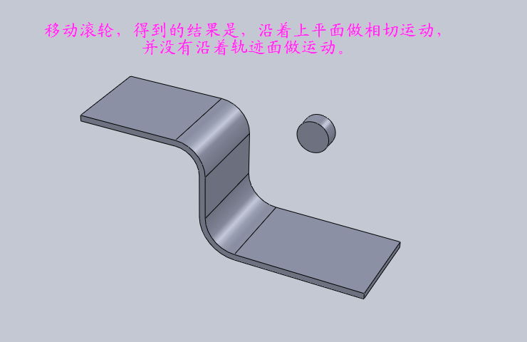

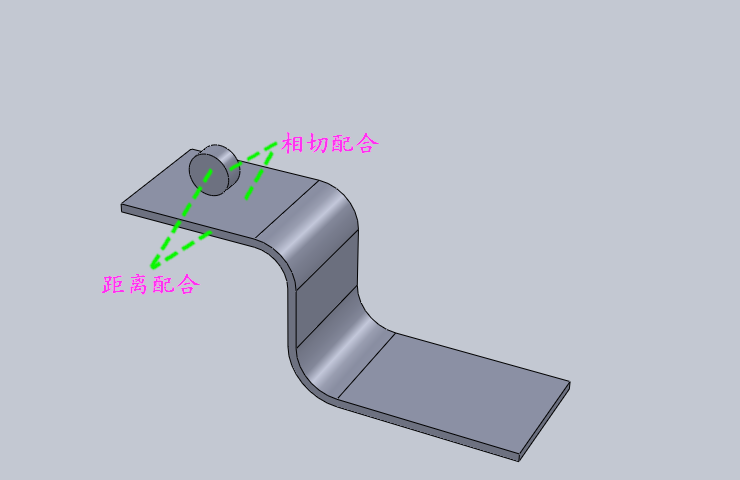

应该要注意的事项。
装配体.rar

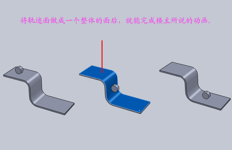

发表于 2008-1-15 13:49:58 | 显示全部楼层 来自: 中国山东青岛
怎么将轨迹面做成一个平面呢??俺是新手
发表于 2008-1-15 13:54:17 | 显示全部楼层 来自: 中国河北沧州
组合曲线就可以。或者用你原来的零件,加上重心模拟也可以。
发表于 2008-1-15 14:42:58 | 显示全部楼层 来自: 中国山东青岛
组合曲线,已经搞定了!!

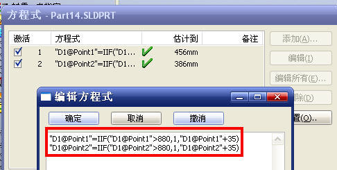

  看下这样行不,SW2007做:% @  w4 `" \6 H
+ `+ S4 d2 j' e! h8 R5 k7 O1 _) P5 {0 x7 N. w. [8 h% `3 g
这是看了老外的文件后学的,模板里设了两个方程式:  D8 f. ]7 G* _/ p: d) {
( m/ A+ {2 C2 D$ D. s) P' k8 h/ b0 ]+ m
大概意思为:当D1(D2)大于880时,则D1(D2)等于1,否则等于D1(D2)+35,
0 P9 p: e* f* F) _+ [也就是说,D1(D2)以35的步进增加,直到>880,变为1,重新开始。
# ]6 ^% b) S: _9 ?
, U' G+ P6 ^1 m' Z4 T! k原文件: Part14.rar (176.43 KB, 下载次数: 183)
艾飞 + 5 应助

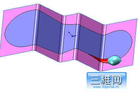

发表于 2008-1-15 15:54:14 | 显示全部楼层 来自: 中国广东惠州
titter titter hahap做的是蝌蚪还是精子 titter good
' P/ r8 O, m5 Q% W+ g* ], T. T8 k我用2008打开你的图后就没有动画了,不知道是怎么做成动画的?
, \" [1 m" d8 {5 E7 `: |' J$ H* f0 y, F

佩服!HAHAP,good ) S0 H6 x' v0 Z6 L( y+ N
可是,下载打开没有动画了,不知道是怎么做成动画的?

发表于 2008-2-2 22:26:57 | 显示全部楼层 来自: 中国山东青岛
原帖由 wxjnclyde 于 2008-1-15 19:07 发表 http://www.3dportal.cn/discuz/images/common/back.gif
" s9 s# {/ e7 d( w 佩服!HAHAP,good 2 u/ A3 Y# o  r8 P
$ C* C6 k% X" |  o% F1 \$ |
你去下载《SolidWorks 动画演示与运动仿真》的光盘文件,哪里有重建宏程序。

发表于 2010-3-9 11:43:27 | 显示全部楼层 来自: 中国陕西西安
hahap,我用的是07的,打开后也没有动画,是什么原因?
