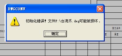

kmcapp2004sp7不能识别intecad2004的DWG,请问一下有什么方法可以识别!
- A. F! U9 I' A' i1 D或intecad2004的DWG转换为KMCAD什么版本的KWG,然后KMCADPP2004sp7也能识别这个版本的KWG0 ~- V5 x& w) q7 \# ]
6 V5 Q" L" ~( W- G& N. p( B[ 本帖最后由 pcadsl 于 2008-1-14 23:09 编辑 ]
 楼主| 发表于 2008-1-15 12:46:07 | 显示全部楼层 来自: 中国浙江金华
自已已解决用KMCAD2005里图形文件转换中心软件转换成的KMG,就可以了,不过挺麻烦的!
