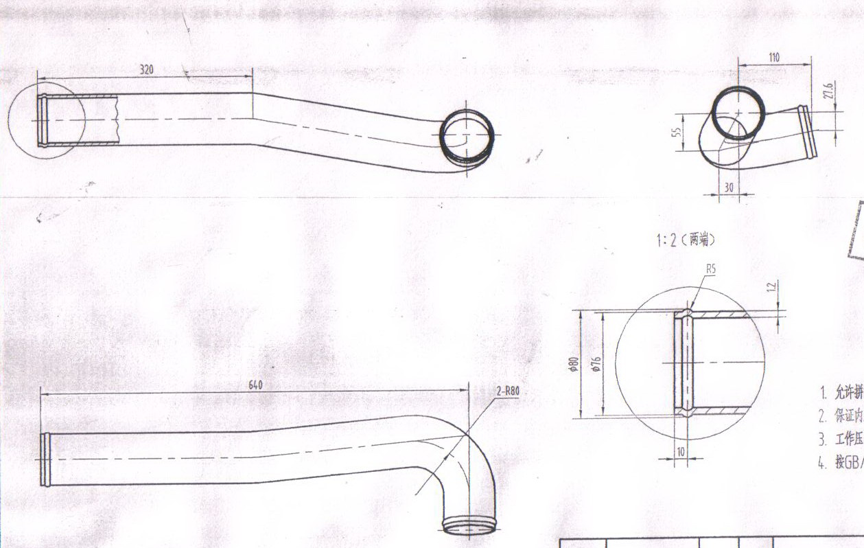

[求助] 怎么出图啊!我想拆零件图!高手帮忙!
发表于 2008-1-16 09:14:05 | 显示全部楼层 |阅读模式
1.jpg & ?7 e9 Z; X( h5 ?
怎么出图啊!我想拆零件图!高手帮忙!需要扫描东西!欧是菜鸟!欧米头发!
 楼主| 发表于 2008-1-16 09:15:30 | 显示全部楼层
怎么计算角度啊!什么的!拆成弯头和直管啊!怎么弄!老大来帮帮欧啊!
发表于 2008-1-16 11:44:33 | 显示全部楼层
这个图就是一个零件,不用拆图,只需算出展开长度就行了。主视图是向下弯曲和向内(即垂直纸面向里)弯曲,短直边再向上弯,在各个方向的直角三角形中,分别用已知二直角边算出斜边,再求出二个R80的圆弧长度,与直段相加就是展开长度。! G2 I/ ]9 r+ p/ S; W) t
, j5 Y* `+ p% S/ O[ 本帖最后由 gaoyns 于 2008-1-16 14:34 编辑 ]
 楼主| 发表于 2008-1-16 13:31:27 | 显示全部楼层
首先谢谢楼上这位大哥的见解,我不是什么高手,我想把这个管子拆成弯头和直管,因为我们是用直管弯头对接才做出这个管子的! :funk:
( W* Z( `* z3 v1 T* J怎么才可以算出这些弯头和直管啊!
" F/ Y6 y7 J4 z/ C/ M% B+ p对接起来刚好可以符合这个管子的要求的!
发表于 2008-1-19 19:35:56 | 显示全部楼层
怎么出图啊!我想拆零件图!高手帮忙!
老兄,这本身就是一个零件图,还能怎么拆,
发表于 2010-9-20 09:43:31 | 显示全部楼层
如果你不什么三维展开图,就用土方法,放样,用铁丝放样,后下料,再折圆和弯,一般管件还行,精度太高的话,就不要放样了,用三维展开图吧?
发表于 2010-9-20 09:47:37 | 显示全部楼层
这样的工件最好不要拆图,拆图更麻烦,
发表于 2010-9-23 16:45:44 | 显示全部楼层
将图中的每一份分解,然后根据长度用相应的管子和接头安装成形也太麻烦了,为何不用管子弯成形,并且一般管子成形精度要求不高,并且还可根据实际来变成形.
