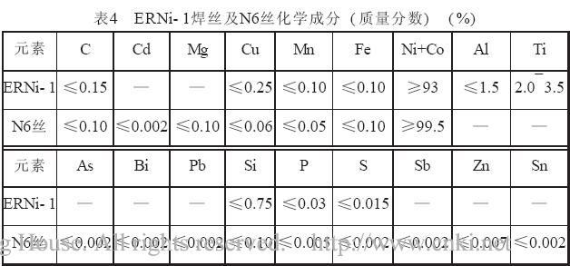

发表于 2008-1-16 17:37:20 | 显示全部楼层 来自: 中国陕西西安
n6的成分如图所示
