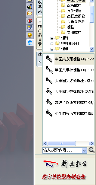

请教:听说现在SOlidworks 2008 TOOLBOX 和安装程序是集成的?可是我没有找到怎么安装!有谁知道吗?如果知道或有SOlidworks 2008 TOOLBOX 插件的能否告知或传给小弟!不胜感激!! V& }' b1 F4 v7 ~5 l/ [
我现在用了一个网络版智能库的!感觉不是很方便!有需要的可以去注册下载安装:http://www.3dsource.cn/client/3dlib.html

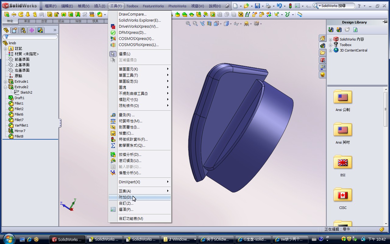

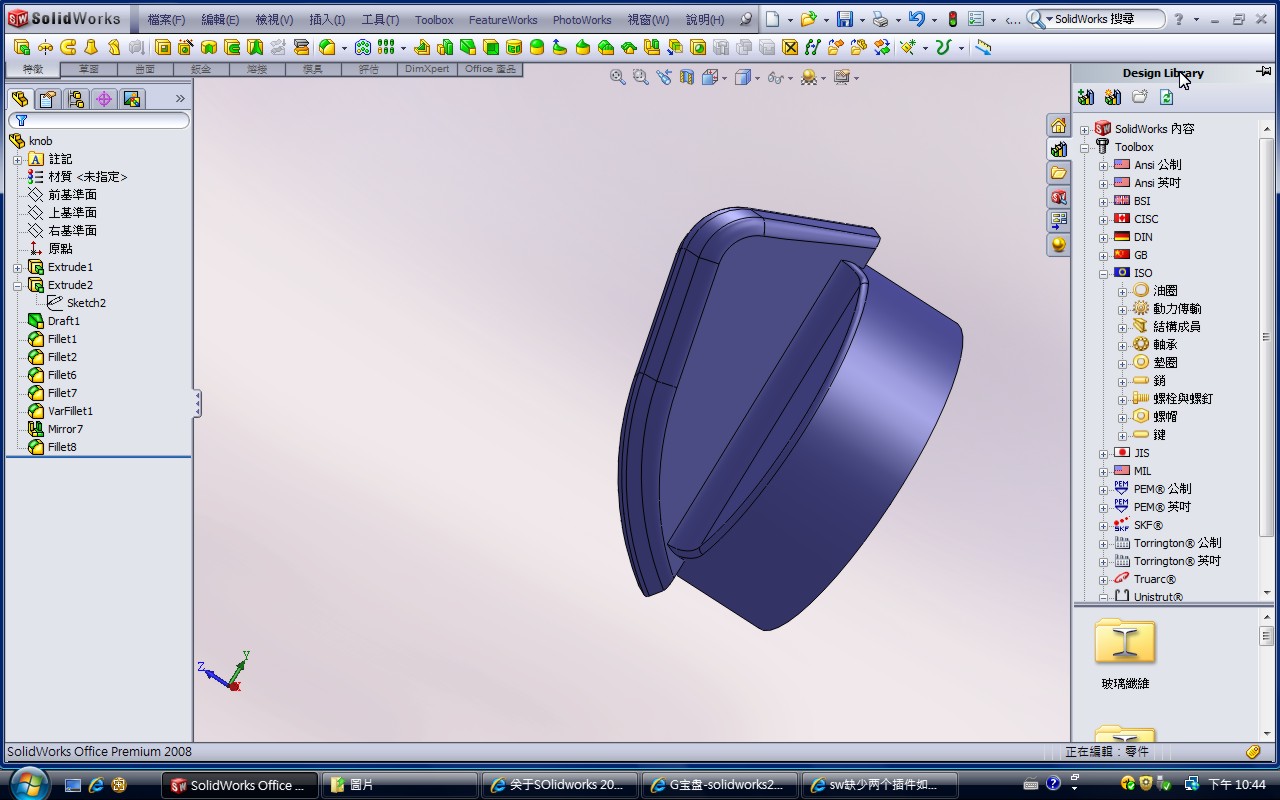

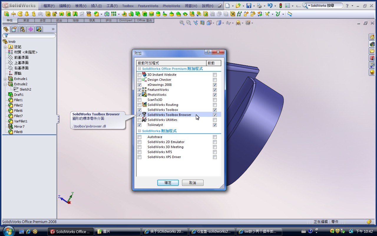

发表于 2008-1-18 22:46:50 | 显示全部楼层 来自: 中国台湾
SW200 toolbox 必須用附加啟動方能運作
- h$ p+ Q$ {8 n( q# e1 v方法:工具--附加 將toolbox 附加進來並勾選啟動即可使用。  n+ H& j/ s0 Q
希望能解決您的問題!# j8 H5 C8 O: Z) I: p2 d
助您使用愉快!

1.97G的SP0里边也是含有TOOLBOX的,安装完了,可以在插件里加载就可以了啊,我用的也是SP0

勾选加载插件就有了!8楼正解!
