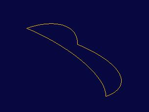

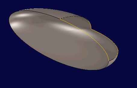

如图1的线架,在使用“边界面”命令后,由于选择线的顺序不同,产生了如图23的效果,却并不能达到我真实需要的效果-就是由这三条边所围成的一个面。请问,边界面该怎么使用呢?
发表于 2008-1-17 11:22:01 | 显示全部楼层 来自: 中国浙江宁波
回复 1# 的帖子
楼主的图形三根线的交点并没有真正相交,便引起以上的错误。你可以运用补破面的命令试试,如果不行,那就肯定三个接点每相交,点击三维线从新编辑一下,使三个接点相互连接便可。
