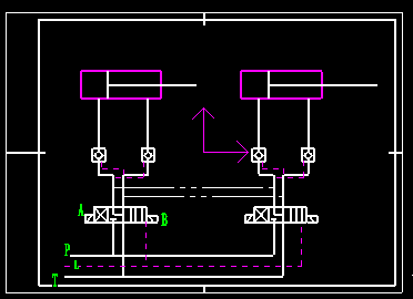

图纸是两个25通径换向阀和液压锁控制两个液压缸前进和后退,两个阀的阀台的出口和回油接在一起.液压缸是力士乐型号是CD25WE的缸径320,杆径220.单独手动左面一组换向阀B侧油缸向前一点后不动(此时油缸活塞杆完全在收回状态).在手动右侧一组阀油缸前进一段后停止,接着在手动左侧换向阀B侧,可以正常前进.A侧始终正常.右侧一组始终都正常工作.换了2个换向阀,2个液压锁都是这样.什么原因?

补上图片,节流阀没有画上.应该不是他的故障.

发表于 2008-1-19 08:15:28 | 显示全部楼层 来自: 中国江苏无锡
图样很简单,看不出问题来,可能还是电液阀故障,

发表于 2008-1-19 19:46:21 | 显示全部楼层 来自: 中国安徽铜陵
回复 1# 的帖子
查查是否电磁阀接触不良,或电线磁圈有问题。
发表于 2008-1-20 21:28:20 | 显示全部楼层 来自: 中国北京
你的液压锁是叠加的吗?换成外控外泄的液压锁可能可以解决问题!
发表于 2008-1-21 15:20:52 | 显示全部楼层 来自: 中国广东深圳
阀块有问题吗?也许阀块里有杂质,我以前遇见过阀块有杂质溢流阀一会有压力一会又没有压力的情况.有时又出现超溢流阀调整压力最大值(相当于两个溢流阀串联).
4 F& t* E1 i5 l5 w4 M! J/ ]# @主要是回油管路上.
