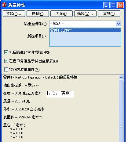

零件图画好了,材质也补充好了。可仔细一看,这材料的密度显示的不对。怎么改也改不过来。请教一下

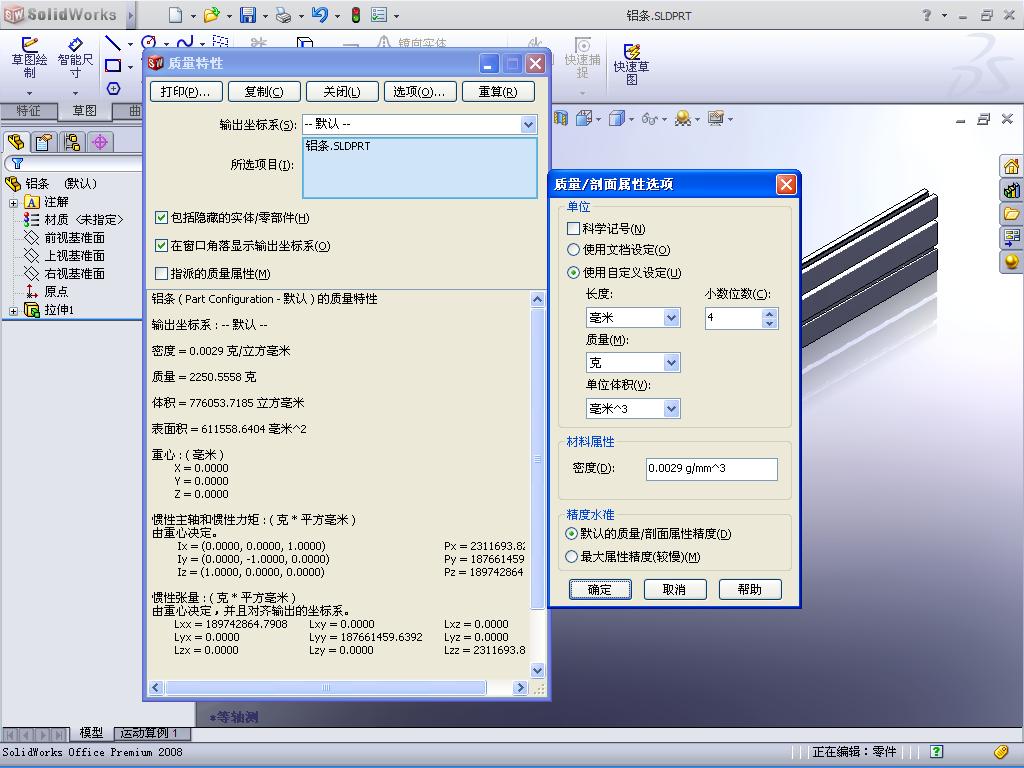

点选图中的选项按钮,再选取自定义,把小数位数改为4位就会正常显示了

我再贴个图
发表于 2008-7-14 10:00:27 | 显示全部楼层 来自: 中国山东滨州
回复 3# 的帖子
0 a) j2 V& {: [* E5 O  G谢谢,问题解决.
