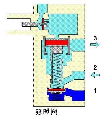

[讨论] 谁介绍一下厕所小便用的延时阀工作原理?
发表于 2008-1-18 21:20:09 | 显示全部楼层 |阅读模式 来自: 中国北京
厕所用的延时冲洗阀,按一下后,阀门打开,经过大约4-5秒后自动关闭。* l, O0 D. n' D0 Y) C: ~
谁介绍一下这种延时阀工作原理?
7 i7 E0 N6 ]1 j1 _  Q0 M' f# k: k3 @能有图示意最好。
发表于 2008-1-19 10:03:34 | 显示全部楼层 来自: 中国河北保定
那个小阀门价格很低,建议买一个将其拆开。实在买不到的话和我联系,将我以前拆过的那个发给你。ok。我很想见到针对某种具体产品的分析,和争论,大家可以在这里开个头,就延时阀门做一个尝试如何?! D& ^( o' U/ D- j3 B6 k; ~

发表于 2008-1-19 11:42:50 | 显示全部楼层 来自: 中国四川成都
我想应该是一个气动的东西
4 Y. @: _9 m$ r, u! Z! b+ T+ M. q3 X; @# K7 f5 M$ H
中间是个空腔  有个很小的口  加个弹簧   按下去弹簧压缩  要恢复的话就
% S$ K) |5 a- A/ p& w7 i' ~1 m( J9 k0 V  |+ Z
从小口吸空气  但是口很小就只好等几秒才能回复了
plc + 2 应助
发表于 2008-1-19 13:44:23 | 显示全部楼层 来自: 中国河北唐山
阻尼装置,通过阻尼实现延迟。

发表于 2010-6-16 10:52:44 | 显示全部楼层 来自: 中国山西太原
按钮式延时关闭阀工作原理:阀门主要由阀体、自动复位按钮、流量选择装置等部件构成。它是利用给水管内的水压,凭借内部结构造成的压差启闭的,属于压差式阀门。按下按钮即可打开阀门,延时关闭时间可由使用者根据需要任意调节,如按下按钮时间为o.5~3秒,延时关闭时间可按一定比例在26秒内变化。水流量可根据需要选择,对水的通断、供求时间、水流量大小完全实现了全自动控制.该阀门既不需用电动,也不需气动及螺旋式启闭机构等。故结构简单,使用寿命长。  a8 i7 p/ C1 I+ ]! i3 v3 P6 l
此种阀门安装方式有直式、角式两种。它可以根据安装现场的水压来调节延时长短,也可以调整螺栓以控制冲洗水量,达到节水的目的。
plc + 3 应助

发表于 2010-6-18 14:01:22 | 显示全部楼层 来自: 中国浙江杭州
是活门杆设置在延时腔内的上部,其下部连有放水管,阀瓣的中心圆孔套在放水管上。该装置通过延时腔的充水、放水过程,使阀门开启或延时关闭。

发表于 2010-6-18 15:29:46 | 显示全部楼层 来自: 中国上海
结构简单,同意;
. U$ F7 v- w& E' |6 D使用寿命长,不同意.
: z8 Q  T8 s7 _/ m从我公司的使用情况,亲身体会到这种阀要后勤人员经常检查\检修,加上它多数在厕所使用,按下后很少有人等它延时回位,也就是说它故障了(不能回位)水的浪费是很大的(时有水漫金山).
发表于 2010-6-19 13:50:02 | 显示全部楼层 来自: 中国江苏无锡
同意楼上的,说这种阀寿命长真的未必。而且我觉得目前的纯机械结构的阀应该逐步被红外感应头控制的流量阀取代了吧?那个感应头只在人离开的一到两秒钟驱动流量阀冲水。
