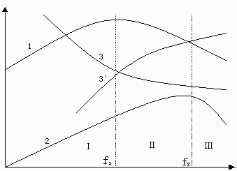

http://www.e-works.net.cn/ewk2004/fileupload/images/127685484225937500.GIFhttp://www.e-works.net.cn/ewk2004/fileupload/images/127685484366093750.GIF' |- y7 {! d  J  V& Q
    图2 磨煤机特性曲线                            专家指导
    注:1-磨煤机消耗的功率,2-磨煤机出力,3-噪音,3’-磨煤机料位。
    磨煤机的工作曲线可以分为三部分: I、II 和 III。在 I区域,磨煤机的功率随着给煤量的增加而增加,在 III区域,磨煤机的出力也不会达到最高, 因此,磨煤机应避免在区域I和III 运行。 区域 II 是正常的工作范围。1 n# p( D/ V) Q/ ?1 Z# D

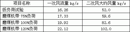

  G0 Y  g% T! U5 f8 E    保持磨带负荷稳定运行以便进行电耳校验,只要能够满足运行参数的要求,表1所示负荷工况可以是任何顺序,一次风挡板、风箱二次风挡板及给煤机采用手动控制,磨煤机负荷变化时应缓慢逐步调整。+ y7 y/ T( l& r' w$ u( {! o8 w+ y
    应注意在每一种试验工况下,都必须确保二次风量满足正常燃烧的需要,例如在磨煤机带高负荷时所需风量较大。表1所给风量是一台磨风箱的二次风风量52kg/s,也就是说每个风门的风量是26kg/s,表中的数值是大约值,具体情况还要取决于炉底风和氧量水平。

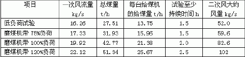

; ]6 F5 C+ o$ h% q& G7 H+ K2.2 自动控制试验- j4 `2 K4 V; n3 f3 F  Q
    利用同样的一次风流量和二次风风量重复上述试验,给煤量将通过控制器自动调整,如表2。

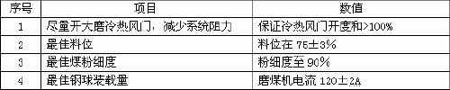

    通过调整机组电负荷、机组热负荷、钢球装载量、给煤量、一次风量、磨煤机温度等主要参数,同时根据磨煤机电流、噪声分贝、煤粉细度等数据,找出磨煤机比较适合的最佳研磨效率,确定磨煤机安全、经济及自动的合理料位,通过软件对料位信号进行修正,参与自动控制,满足机组变负荷的需要。
