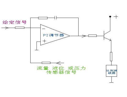

哪位大师有比例阀电控系统图,能给我一份?能给我讲一下其中的电控原理?/ Z; M0 [1 F/ c- O+ {- K  C8 @
还有其中是如何反馈来控制电路的?不胜感谢。

市场上有比例阀的控制器卖,没必要自己做.: ?' K* `1 z& Q% D; l: U  m
3 g( n, a' f6 e
要做也不难,给你个参考电路,鄙人自己画的.

这位大师,能否带上说明。) a9 c. O) L) e! j- [/ A) k
信号一般为多少伏电压.能否给个动画演示一下.
+ E; c( H, a' B0 W- Q) y放大电路能否说明一下.4 I1 B* ~; j. v4 }/ S6 B
