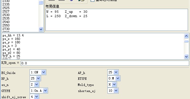

UG模架里每个参数为不是很了解,每个参数的设置,因该怎样设置,要考虑到哪些问题,哪位大哥能帮忙吗,不胜感激,现在在用UG模架向导这个模块,单最麻烦的就是模架管理系统里面的不好懂,目录和型号,不好选择,应为不是很理解,还总下面的那些参数,要经常修改的,这个也不懂,等待大家赐教,大家的每一个回答,每一个帮助都对我市莫大的帮助。

我发一个UG模架管理系统的参数对照表与你,可能对你有点帮助。但真正的理解,正如楼上朋友讲的,你要到实际中去了解 。

) G! b# [8 A0 A' ~* `5 J1 C变量表达式        说明: c4 r5 A( L* V& Q
AP_h        A板厚度
! ^6 M" n" i! g$ z0 H- ^) r  H, kAP_off=fix_open        A板偏离=定模离空
+ Z( h) Y% \6 C# B; F, GBCP_h        B板厚度' ]* I0 K, J% j7 w  P  [% L7 q" f
BP_off=S_off+supp_s*S_h        B板偏离=推板偏离+有无推板*推板厚度1 b! {( C& J' `$ I" Y: a0 `4 e
CP_h        C板高度
" W% e- R4 |7 l9 l0 d2 A$ w4 xCP_off=U_off+supp_u*U_h        C板偏离=托板偏离+有无托板*托板厚度
) h! M- a+ _1 e- L( J1 {. HCS_d        C板螺钉直径  O) ?, Y: L1 e
C_w        C板宽度
0 p- O7 J$ ^8 TCl_off_x=-(mold_w/2)+C_w/2        左边C板X向偏离=-半模板宽+半C板宽度3 K! [" N9 S1 O, L  o/ b
Cr_off_x=mold_w/2-C_w/2        右边C板X向偏离=半模板宽-半C板宽度
# V9 X& j* g1 ?1 n( ~: P) jEF_w        顶出板宽度
0 z1 S6 L' l' _2 A) TEJA_h        面针板厚度
+ v% |5 y( a$ w; C+ E* U9 dEJA_off=EJB_off-EJA_h-4*ETYP E        面针板偏离=底针板偏离-面针板厚度-4*ETYPE
# L3 d- T. U- X/ lEJB_h        底针板厚度5 |2 h' R: M8 f7 j* B1 K
EJB_off=BCP_off-EJB_h-EJB_open        底针板偏离=底板偏离-底针板厚度-底针板离空(垫钉高)
, I4 h, _$ l0 l' Z" n- SEJB_open=0        底针板离空(垫钉高)
6 O* p, Q& Z- y+ G; M5 X/ }ES_d        面、底针板固定螺钉直径& P3 b9 U7 f+ q  h
ETYPE=0        顶针固定形式:=0沉孔固定;=1面、底针板离空固定. M# i( q- t+ {8 K& A8 ^
GP_d        导柱直径! {& I$ i) c) q2 _) ?
GTYPE=1        导柱位置:=1在A板;=0在B板" ?0 M& l. V# l) e
H        直身模顶板宽度, L* H! c' q& f
I        工边模顶板宽度. q/ ]; r# P3 M2 i0 F6 F9 W' N" d
Mold_type=I        模架类型=工边模架
* S) Z; V1 N3 F$ z# [2 s/ pPS_d        定模、动模螺钉直径=M1; B* G9 P! K/ S0 |) L/ @* C2 w2 c% f
RP_d        回针(复位杆)直径
- Z' c  _- k; K; ]$ L: [R_h        水口板(弹料板)厚度* [! V+ N9 t0 e' A6 r
R_height=supp_r*R_h        弹料板高度=有无弹料板*弹料板厚度
% I( m1 {2 s$ m* e( gR_off=AP_off+AP_h        弹料板偏离=A板偏离+A板厚度+ I' z9 W- {* h/ {# j9 N4 L8 j) j
SG=0        模架形式:SG=0为大水口,SG=1为小水口模架& ~# V2 n, Q3 ?0 j
SPN_L=floor(ok_spn:)        拉杆长度. Z9 C6 R' ~3 D1 e# A# D8 h1 _
SPN_TYPE=0        拉杆位置形式:=0拉杆位置在外;=1拉杆位置在内0 b% f; d9 J' d" s, O- z) g3 ^2 t
SPN_d        拉杆直径=20
! {* }- c0 i5 v" i$ |/ IS_h        推板厚度
% g$ I: b7 S1 r( M# vS_height=if(supp_s!=0)(supp_s*S_h)else(S_h)        推板高度=如(无推板)(有无推板*推板厚度)其余(推板厚度)% s5 o$ a, j5 O' Z0 X/ p9 ]
S_off=move_open        推板偏离= 动模离空7 [# j% B& U* L$ f2 t# o
TCP_h        顶板厚度0 H( n. \6 }, ~3 Z. n
TCP_off=R_off+supp_r*R_h        顶板偏离=弹料板偏离+有无弹料板*弹料板厚度7 j$ L5 z) G9 }9 W8 R+ n+ S% g7 H
TCP_off_z=TCP_off        顶板偏离Z值=顶板偏离
/ H/ M) c! j& M: a7 ~TCP_top=TCP_off+TCP_h        顶板顶面=顶板偏离+顶板厚度
) W' t! {; y/ O9 z: b% b. |TW=Mold_type        顶板宽度=模身类型7 S+ b; Y7 ~% |6 {6 x) f
T_height=supp_t_plate*TCP_h        顶板高=有无顶板*顶板厚度
/ N) e/ B8 r$ N) t6 J" z& {U_h        托板厚度
: F% E  @9 R; {4 ?U_height=supp_u*U_h        托板高度=有无托板*托板厚度2 n. b6 T8 l5 _1 W
U_off=BP_off+BP_h        托板偏离=B板偏离+B板厚度
2 C+ W$ I& m3 q# h) ^! qcs_bd        C板螺钉通过孔(在底板上)直径
* H( A1 a6 R, F9 r2 Ics_h=2*CS_d        C板螺钉旋入长度=2倍螺钉直径0 x0 j% z7 B* C$ @4 D( c
cs_hd        螺钉沉头孔直径  P, m! m8 k- Z  x# U
cs_hh        螺钉沉头孔深度
2 [; z+ I& K( l+ {6 h3 j6 qcs_l=BCP_h+CS_d*1.5-cs_hh        C板螺钉长度=底板厚+1.5倍螺钉直径-沉头孔深度
2 I4 K9 ]* l7 @' F" V& [cs_tap_d        C板螺纹底孔直径9 E, {& U8 s: U
cs_x        C板螺钉X向距离" k+ R. y6 D1 r0 {/ M; I$ r
cs_y        C板螺钉Y向距离
- J* i) b: z9 f$ I2 ~es_bd        顶出板螺钉通过孔(在底针板上)直径
) H- g) y5 x( D+ v5 ves_hd        顶出板螺钉沉头孔(在底针板上)直径( a1 e# }9 ^0 C, ~0 z& G
es_hh        顶出板螺钉沉头孔深度4 T& r* n& W$ d* n$ ]( p  p. k
es_l=EJB_h+EJA_h-es_hh        顶出板螺钉长度=底针板厚+ 面针板厚-沉头孔深度
- x  w* S$ @, Pes_n        顶出板螺钉数量(单边)
/ a/ J- c! m; E' ?3 Z& zes_tap_d        面针板螺纹底孔直径- V( j4 {3 ^& J
es_x        顶出板螺钉X向距离" ]# \& b( G2 s( Q
es_y        顶出板螺钉Y向距离2 g, g0 F! x  d$ V% T
fix_open=0        定模离空  C# \* f. ~& x% M* Y) Q
gba2_l=BP_h        B板导套长度(简化型小水口模架)=B板厚度& S! u+ t* |! F- b
gba_bd        导套安装孔直径
% ?! \  I6 Q. k6 Kgba_hd        导套头部沉孔直径' U( R" M, \5 N& z& |3 S: {! s
gba_hh        导套头部沉孔深度
' B$ ^7 ~8 k4 x# |6 k7 [gba_l=AP_h        A板导套长度=A板厚度
! p9 Q+ Z' K; hgbb_l=S_h-1        推板导套长=推板厚度-19 t9 ?& a& a9 ]
gp1_l=AP_h+AP_off+BP_h+BP_off        导柱长度=A板厚度+A板偏离+ B板厚度+B板偏离
+ W4 D! ~9 S. Xgp_l=U_off+R_off-(3+move_open+fix_open)        导柱长度=托板偏离+ 水口板偏离-(3+动模离空+定模离空); {/ f1 s  I6 y' c% H& Z
gp_spn_y0        拉杆Y向距离yo
0 F. y+ d$ C$ C$ |gp_spn_y1        拉杆Y向距离y1
+ k; \4 N5 [! ~& D4 a2 c; Ygp_x        导柱或拉杆X向距离
' ]% O$ }$ k3 Y4 Q2 Rgp_y=if(SPN_TYPE==0)(gp_spn_y0)else if(SPN_TYPE==1)(gp_spn_y1)else(gp_spn_y0)        导柱Y向距离= 如(拉杆在外侧)(拉杆Y向距离yo)" u7 |! M1 }1 C' j
其余( 如(拉杆在内侧)(拉杆Y向距离y1)其余(拉杆Y向距离yo))
  h. L2 `3 }" z$ U( }, {/ I$ F4 sgpa_bd=GP_d        导柱孔直径=导柱直径
! B1 }* x/ x9 A- k4 K2 c- \gpa_hd        导柱沉头孔直径
$ {  c2 k4 `0 i/ l( O! `4 c& kgpa_hh        导柱沉头孔深度
. n' X) }2 }+ }# F; h% Wmold_chamfer=1        模板倒角& n" T8 B. T3 T' G
mold_l        模板长度% M: v( d! r) b9 d1 K& R
mold_w        模板宽度
& D6 ]: H0 N1 a! a- xmove_open=0        动模离空, Y& d! R3 m* T
ps_bd        上、下模螺钉通过孔直径
- b. [. ^, s" I4 n! _: r( a' sps_hd        上、下模螺钉沉头孔直径
5 ~* |3 t: D- q- c$ t6 @ps_hh        上、下模螺钉沉头孔深度
  {9 P+ z$ b, e9 Cps_l=BCP_off+BCP_h-U_off-ps_hh+PS_d*1.5        螺钉长度=底板偏离+底板厚度-螺钉沉头孔深度+1.5倍螺钉直径2 H- D' w5 }2 R8 X% f
ps_n        单边螺钉数量
. p* c) z6 W5 Yps_tap_d        (上、下模螺钉)螺纹底孔直径2 N* \. i5 M  ?; f1 \" L
ps_x        上、下模螺钉X向距离2 }7 |  j& A; M, B- O* b; ]4 Z( K
ps_y        上、下模螺钉Y向距离
# i! E6 _& A+ l9 ~; d# aps_y1        上、下模螺钉Y向距离+ D- F4 v/ f, Y" Z; ^9 K
ps_y2        上、下模螺钉Y向距离
9 p- e/ ?1 C# U' Y1 [% H& U5 wrp_bd=RP_d+0.2        回针(复位杆)孔直径=回针直径+0.2
6 j1 Z, L. G" ~# I* Wrp_hd        回针沉头孔直径( P4 [4 O* t! T2 J2 \
rp_hh        回针沉头孔深度
# Q1 N! \2 B5 X2 x: brp_l=EJB_off-BP_off        回针长度=底针板偏离-B板偏离" o; I2 N' ~' d  c2 Z% L& H, M: ^
rp_x        回针X向距离: D0 z' h" _; c3 u$ d: r
rp_y        回针Y向距离. x* n1 |& v/ I9 t' F8 i" k
shift_ej_screw        面、底针板固定螺钉Y向距离缩减量9 ?# B9 H" C6 O
shorten_ej        面、底针板长度缩减量
4 [- V8 W3 Q( ]) J* ~spn_bd=SPN_d+2        拉杆避空孔直径=拉杆直径+2
7 j. ?  f. m; v7 Sspn_bush_bd        拉杆导套(安装空)直径1 r0 M9 F/ z( h0 p& q4 u
spn_bush_hd        拉杆导套沉头孔直径
8 W8 z' f5 A0 O( R& M, l% Yspn_bush_hh        拉杆导套沉头孔深度- E/ M  ]- }5 q6 T, N: O, A
spn_hd        拉杆沉头孔直径
& S6 z  L% W- Lspn_hh        拉杆沉头孔深度8 B% b' Z; ]1 Q
spn_l=CP_off+CP_h/2+TCP_off+TCP_h        拉杆长度=C板偏离+半C板高度+顶板偏离+顶板厚度) [6 F  ?) @) u) a# E4 I0 O
spn_x=if(GTYPE==3)(spn_x_tp)else(gp_x)        (拉杆X向距离=如(  )()其余 (导柱X向距离)
" d" o8 P8 l9 v* |$ ~spn_x_tp
# S) p! i0 R) Q) a+ f: y8 xspn_y=if(GTYPE==3)(spn_y_tp)elseif(SPN_TYPE==0&&GTYPE!=3) (gp_spn_y1)elseif(SPN_TYPE==1&&GTYPE!=3) (gp_spn_y0)elseif(SPN_TYPE==2&&GTYPE!=3) (gp_spn_y0)elseif(SPN_TYPE==3&&GTYPE!=3) (gp_spn_y1)else(gp_spn_y0)        * f7 ^8 m2 k0 {% G) g
spn_y_tp
, M: }) T+ M$ i+ z* }supp_gba=1        有无导套:=1有导套;=0无导套
1 \8 ?$ N! J! e/ Esupp_gbb=1        有无推板导套:=1有导套;=0无导套2 j. t' H+ c1 {" Q$ v! k
supp_gbb_r=1        有无水口板导套:=1有导套;=0无导套
, C7 G3 x0 S% u3 ?: O. k& }supp_gpa=1        有无导柱:=1有导柱;=0无导柱
. B2 I- e$ ~7 l! o- esupp_pock=1        模架各模板是否生成各种穿透件(螺钉、导柱、拉杆、导套…)的通孔;=1生成,=0无孔
1 J+ c1 F4 U3 B. ?* O/ V) Ksupp_r=1        有无水口板:=1有水口板,=0无水口板$ X" h' s. L( J1 ^9 _6 N) H; E
supp_s=1        有无推板:=1有推板,=0无推板
; J8 H- `' t& q5 W- \3 g' L9 rsupp_spn=1        有无拉杆:=1有拉杆,=0无拉杆- }. u! _1 t* W$ q
supp_t_plate=if(Mold_type==H&&SG==1)(0)else(1)        有无顶板=如(直身模&&大水口)(无顶板)其余(有顶板))
0 W* x( I5 z( X' {- |- X    (=1有顶板;=0无顶板)
$ |3 P) x& }8 ~! ^( z# ^supp_t_screw=if(Mold_type==H&&SG==1)(0)else if(SG==0)(0)else(1)        有无顶板螺钉' M# ?2 v1 Q7 U' _! X
supp_u=1        有无托板:=1有托板,=0无托板
