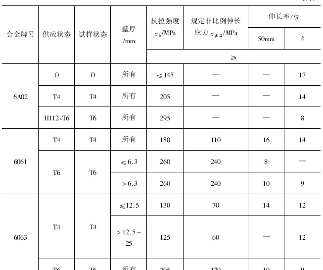

外径48mm,内径45mm的6061-T6铝管,不知道它的承重性能如何?2 _7 X: f0 X+ H8 A4 c6 U0 Z% q

没有承重性能方面的要求,只有力学性能方面的要求。
! f% x% v& X( L* J5 e  h  @详见:GB/T 4437.1-2000 铝及铝合金热挤压管 第1部分:无缝圆管GB/T 4437.2-2003 铝及铝合金热挤压管 第2部分 有缝管

我知道力学性能的要求,但是我们设计一个工件的时候要考虑它的承重性能。我就不知道怎么利用力学性能来解释了。。。

发一个铝合金结构设计规范供你参考下。
- T& o) M- L) }% ~2 `
9 W$ x* T* `) c4 l; s* ~9 d. `http://www.3dportal.cn/discuz/vi ... e%3D1&frombbs=1
