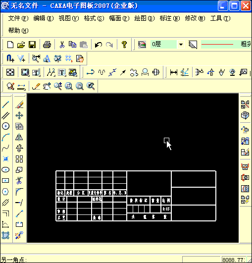

发表于 2008-1-24 14:48:43 | 显示全部楼层 |阅读模式 来自: 中国江苏常州
调入现有的标题栏,如何去掉已有的字,如"设计"然后改成"制图"
发表于 2008-1-24 15:03:19 | 显示全部楼层 来自: 中国广西南宁
我的方法:将标题栏打散再修改。

 楼主| 发表于 2008-1-24 16:22:27 | 显示全部楼层 来自: 中国江苏常州
非常感谢,终于学会了,

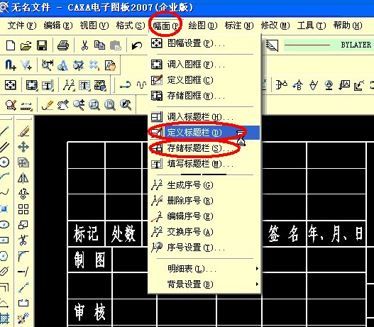

 楼主| 发表于 2008-1-25 14:37:05 | 显示全部楼层 来自: 中国江苏常州
这样修改,原先的表单丢了,有办法不丢表单吗?

原帖由 怕风 于 2008-1-25 14:37 发表 http://www.3dportal.cn/discuz/images/common/back.gif& i% e" b0 v* e8 j+ V: D
# O0 K& N$ E) v; L
将新改好的标题栏通过定义标题栏(框选后点鼠标右键两次)
& c* R; r4 N* H. C: P另外起名存储,需要时调入就可以了。5 Q. @8 V* @8 v* c' S8 c: e
比较麻烦的是要重新定义各表格单元。5 G6 s+ |  K1 S9 U& B% }9 P

发表于 2008-2-4 21:57:48 | 显示全部楼层 来自: 中国江苏盐城
先按你的要求,画好标题栏,后定义标题栏,再存储标题栏
