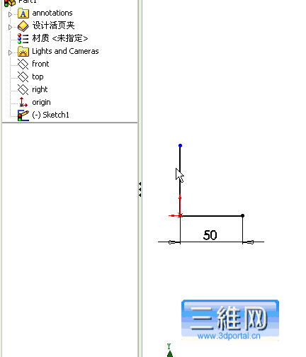

我用的是solidworks2006,在草图中标注尺寸时,能不能将某个尺寸定为另一个尺寸的一半,比如说,一个尺寸是50,另一个不标25,而是让它与50尺寸有一定关系,随着50的尺寸变化而变化,怎样设置。谢!
发表于 2008-1-24 16:08:32 | 显示全部楼层 来自: 中国广东深圳
用方程式定义尺寸关系

 楼主| 发表于 2008-1-24 16:15:12 | 显示全部楼层 来自: 中国辽宁辽阳
弄明白了,谢谢,非常感谢!那个西格玛符号能不能不显示?

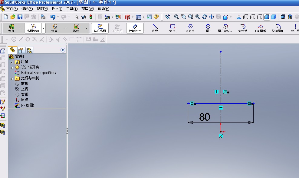

发表于 2008-1-24 17:16:19 | 显示全部楼层 来自: 中国吉林长春
给这两调线加轴线,约束为对称,标两线距离50,就可以了

发表于 2008-1-24 21:39:21 | 显示全部楼层 来自: 中国山东威海
你可以先画中心线,然后再画一条直线,再点击添加约束,选取直线的两个端点和中心线,点对称约束,在标注尺寸,就可以了,如果你再修改尺寸,这两点总是对成的,如图
