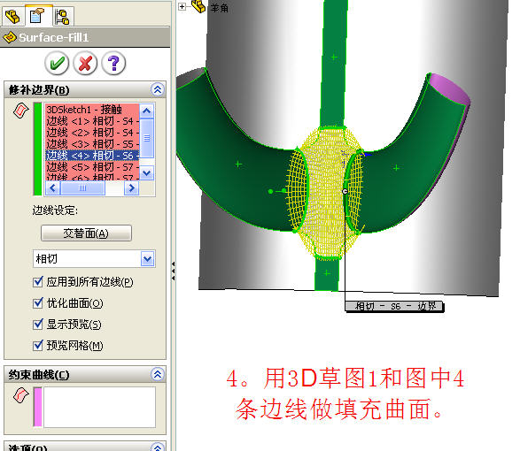

要求:1.要求曲面顺滑,G1以上效果
( E% k5 p2 d# P! P! j/ Z5 t个人做法:+ L6 ^5 \- j$ ~- T7 G, |" q) C" V

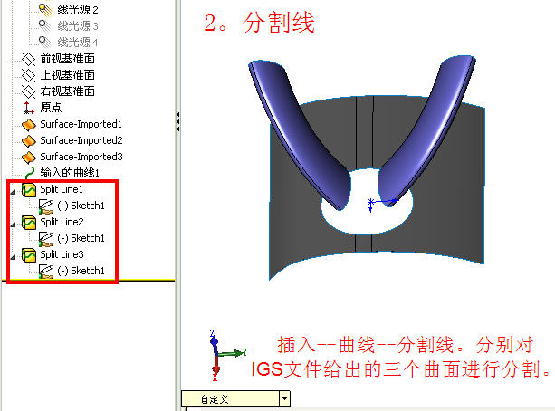

) f$ f+ |" U( V. x4 y/ v' Y9 U* @  A8 a% K: }& l, X; e
/ y/ y7 l: M" G/ p9 f" l
1 U8 m4 o. U- d  b2 \ 4.jpg 9 g3 ^* P1 r& q6 s" X9 M$ M: j

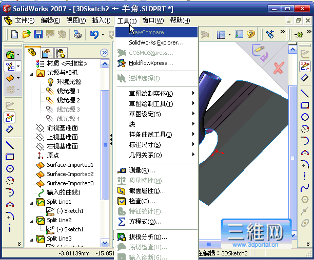

# o: F' P' h+ Z5。新建3D草图2。9 r0 ?8 S" U& e3 s: Q& a. q
! T; Z1 l9 z+ d* {4 {% I: x' f' f$ P5 J# {

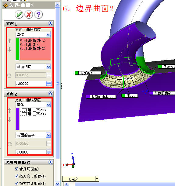

6.jpg # C. V4 g% S7 c1 n! Y2 J1 O" g
5 l* h; o5 Q. I; Q3 e

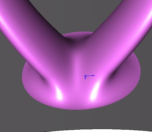

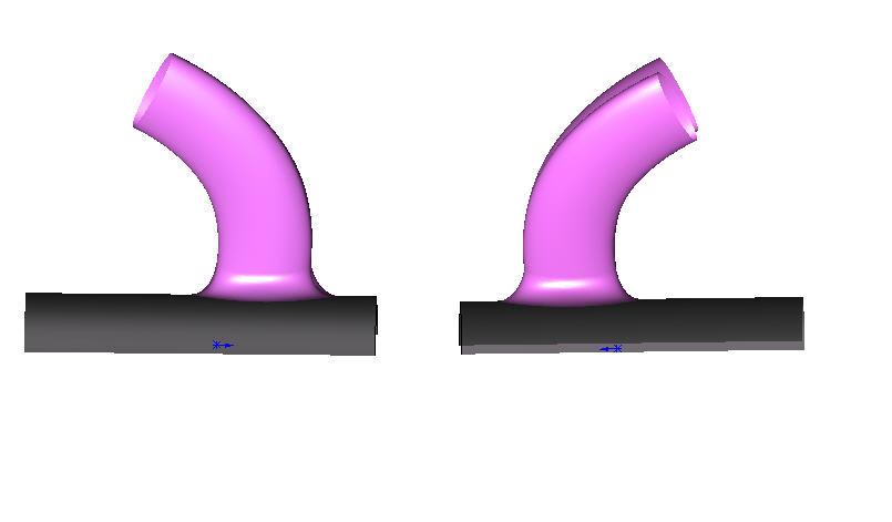

( |' M8 X# K! {( w9 Z8。缝合所有的曲面,完成练习,效果图:4 W- j' k- k9 |; h% ?
效果图1.jpg $ o$ U- E6 \& o* _' |) Y
: o& v% ^  U- O9 s 效果图2.jpg 8 n: ^1 J. S- s9 _. z
