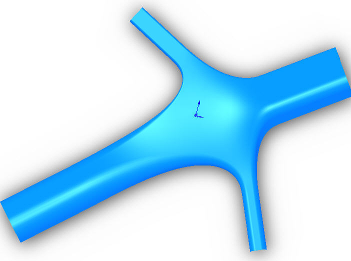

要求:1.要求曲面顺滑,G1以上效果' X9 d3 D: U2 D# N$ Z9 M% q& N

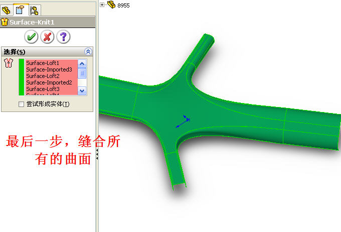

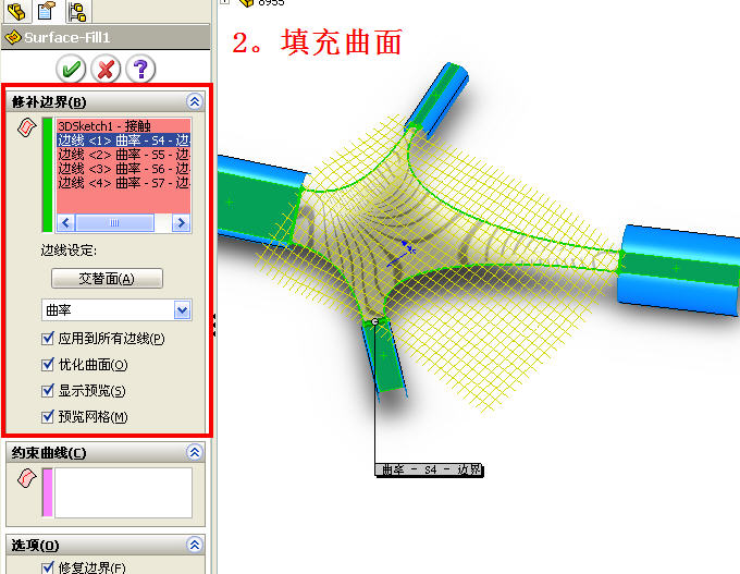

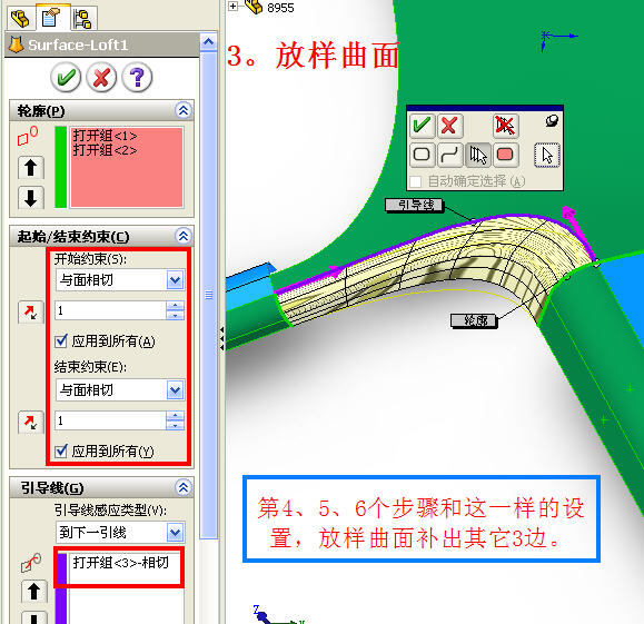

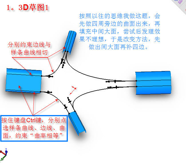

个人做法:
- S: k2 Q0 J3 r7 Y8 `7 A; \2 @" T1。 1.jpg
" s7 O  f6 J& r ' O6 V, u9 V5 d' @( v
# H/ h% M% W9 `+ b2 S % e  A- x" R% y  }& h0 ?. I2 W
3。 3.jpg " V& `6 a; |7 B8 t6 T
. {/ J: d. _" p" v2 q' N  X/ b. |
" M& {" v4 g: o4 D
