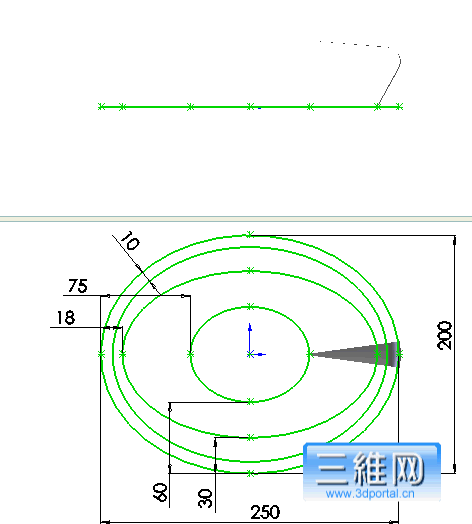

6 n' _0 v  C, P! F; u% V学过“不老叔”SW扫描“挪移心法”的,一步就可以扫出来。
8 w+ j) V' v, }4 K. P6 R) {1。在前视基准面上草绘草图1。
7 _/ Z, N7 ]8 v4 P" t2 g; r 1.jpg

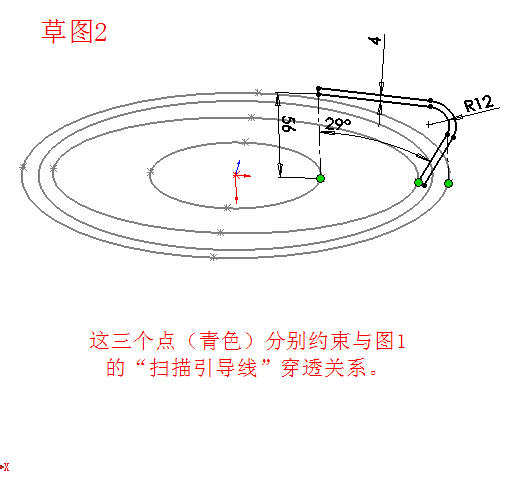

. L2 [0 l0 K; y3 m, F0 V2。在止视基准面上草绘草图2,并约束好关系。- Z. p+ c5 H$ {- d
6 w, C: Y  g0 l* K  b1 b- s, S2 i( t+ ^7 U- J# L

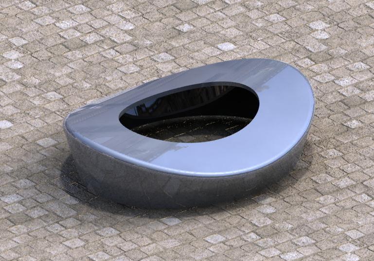

) H- m3 w6 }/ `7 N  T! H  Z) v% _ 130.gif , e( h+ [/ y/ I% c% a2 }
( I) B" P7 [, _: k 1.jpg * h+ y$ d$ C* F6 T; u: N
4 {9 U. X( G. p- X+ K: u 1.jpg 3 S5 |0 O7 k) q4 Z3 R5 a

顶部凹陷的方向不对,像这样岂不是成了漏斗,想一下如果下一场大雨会出现什么情况。: N7 @9 U$ `- ^2 A; e! w5 F7 Q
下图为鸟巢图片,请大家对比一下便知。
$ M% G: ~3 ?  C- M0 s( p2 m niaochao.jpg
  G9 `" z$ |  |& K  R# c+ p9 n  n% U
我根据“guowei4972 ”的PROE3.0教程的原理,用SW07做了一个,向大家汇报。6 f) ^- ~/ ?3 Z- s) A
4 n3 S  v: f* W6 n- J+ ~6 c: h. K- ]0 ^! }
[ 本帖最后由 cidian890 于 2008-4-4 16:57 编辑 ]
