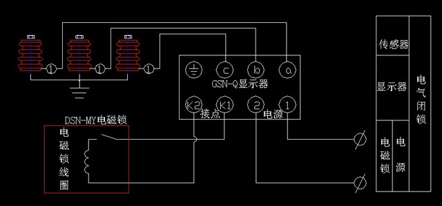

发表于 2008-4-27 22:53:58 | 显示全部楼层 来自: 中国湖北武汉
结构概述 - G/ f; J3 d) [
显示装置的传感器和显示器经外接导线,联成电容分压回路(见图1原理图)
; n0 }" |. I2 F 0 _. \" v+ o7 C( X& e
3.1传感器 # T" k, \5 {. \3 v- s; F/ m0 J
传感器制成支柱绝缘子式,内埋设高强介电功能性材料制成芯棒式电容C1、其C1的一端经上法兰与高压母线连接,C1另一端由传感器下端(二次接线端)连接(见图2),传感器的外形结构根据配套要求,制成不同高度和各式伞裙(如图4-7所示)。根据安装要求,上法兰制成有单螺孔、双螺孔、四螺孔(具体孔径、孔距、孔数见表2)。传感器的外绝缘结构有以下二种:
( }1 l: |( k* [4 d; A- F* Ca.用高压电瓷帛成的外绝缘套,中间埋设高压电容C1,制成的传感器其型号为CG1型(见图2)。
! `3 [" A. M$ @4 e6 Y, ib.用具有阻燃性,憎水性的SMC材料制成的外绝缘套与高压电容C1,帛成的传感器,其型号为CG3型(见图3)。  % ?6 o/ P" B, Y  A  }0 \0 ^$ j
$ P8 G: Q' e5 w4 P) O
& h/ I5 p2 J; ?
& s( Q  v0 V/ N6 p
3.2显示器
& I- U1 F7 t% z; d显示器功能有:提示型和强制型。提示型有单显示(即三只传感器配一只显示器,接线原理见图10)和双显示(即三只传感器配套二只显示器、接线原理同单显示),二只显示器分别安装在开关柜两个不同侧面。提示型氖灯不允许休止。强制型:它不但具备提示型的全部功能,而且利用抽压信号控制电子开关,配合电磁锁执行强制闭锁。当三相回路只有一相带电时,电磁锁就不能解锁。显示器中的直键开关是作为氖灯工作与休止状况选择用。当氖灯处休止状况时强帛闭锁回路不得解锁,(接线原理见图11)。 & f4 X. o4 f4 S9 ?
注:Ⅰ型显示器有提示型和强制闭锁型两种。
5 l  [5 u/ F7 h! aⅡ型显示器仅有提示型、不具备强制闭锁功能。
$ I9 L5 m6 m8 D6 |% M4、外型及安装尺寸
, T$ n. g& Y1 Q4.1传感器的外形及安装尺寸见图4-7所示及表2。

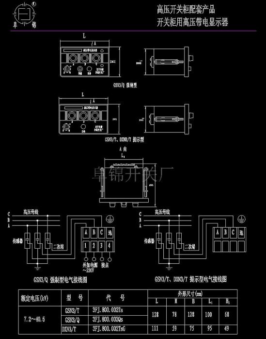

发表于 2008-4-30 19:43:18 | 显示全部楼层 来自: 中国湖北武汉
高压开关柜带电显示器图片
高压开关柜带电显示器图片
高压开关柜带电显示器图片.rar
104.11 KB, 阅读权限: 23, 下载次数: 7
发表于 2008-4-30 19:47:24 | 显示全部楼层 来自: 中国湖北武汉
高压开关柜带电显示器图片
高压开关柜带电显示器图片
