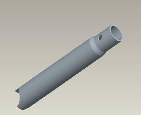

大家有做過管件的縮口模嗎?我第一次做,先請教大家,給點參考,謝謝

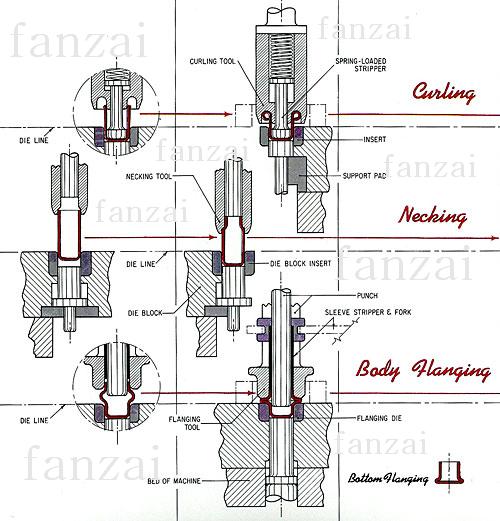

看看是否有帮助
 楼主| 发表于 2008-1-29 13:14:09 | 显示全部楼层
有點啟發,謝謝 正再考慮結構~~
