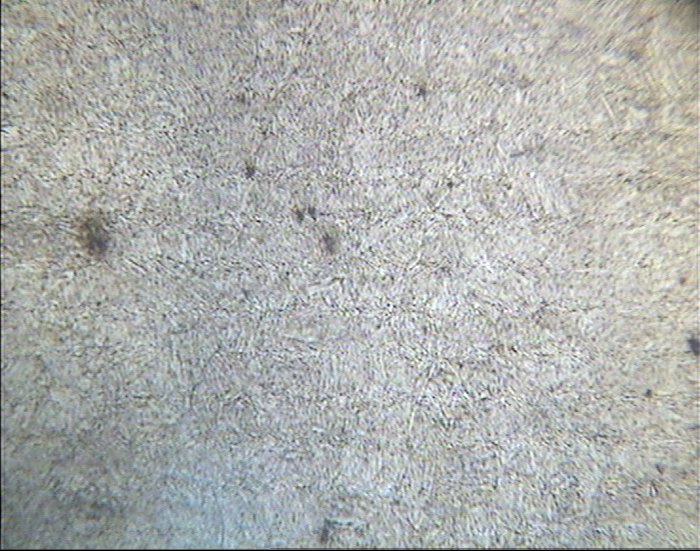

请教高手:; s6 _8 c% q" H
组织照片是钢材锻造后照的,发现有点异常,钢材含碳量约0.34%,Mn1.33%,上传两张同样位置的照片,分别是200倍和400倍的(先是200倍的),该处硬度值约HB354,感谢回答!!
' W; f$ Q4 D) Z7 f) d4 X" u( s8 M* Z  _& V

是34MnV吗?用于船用锻件?晶粒还算细,但有混晶现象,晶界也不太干净,是何类碳化物或夹杂不祥。能说明一下是钢锭还是钢坯打的?锻造工艺能简述一下吗?
发表于 2008-1-30 18:42:48 | 显示全部楼层 来自: 中国广东深圳
这也能分辨,楼上的是高人。为什么在200倍下的那么多黑点(分布好像还有规律)在400倍下就看不见了?

/ V6 u  O0 B, U! h  L36M的硼钢,是用钢材(圆棒材)锻打的,然后余热回火,以前没有见过这样的组织,不知道是不是钢材回火过程是不是有问题?还是别的什么问题,显微镜镜片不太好了,照片可能不太清楚,主要能说明是什么组织就好了。

锻后余热回火,停锻后处理工艺怎样?图片不是太清楚,像是粒状碳化物,建议将处理工艺传上来,再分析。

2 L. f) z! \) Q' S# v4 F' O0 X. |3 w对棒料感应加热1200左右——粗、精锻——去边整型——余温淬火800左右(淬火油)——冲洗(用水将残留的油冲洗掉)——中温回火(480中温回火保温2.5小时)——快速冷却(用自来水快速冷却)

从热处理看应该没有什么问题,有点像是初锻不充分,只是金相照片不太清楚,被你磨成的球面了,看不到整个视场,还应给一个表面的金相对照了。
发表于 2008-2-3 21:39:58 | 显示全部楼层 来自: 中国甘肃嘉峪关
照片不是太理想,另外对这种材料没有接触过,从照片看:基体为板条马氏体+沿晶界析出针状的铁素体,为魏氏组织。由于使用轧制材料,出现带状组织,原因可能是 1改锻变形量不大,同时是沿原有轧制方向变形,保留了原有的带状组织。或 2,在终锻温度前有较大变形量,造成了新的带状组织。——个人看法,欢迎拍砖。

从第一张照片看:基体为板条马氏体+局部沿晶界析出的针状铁素体,为魏氏组织。不再提及带状组织,图中黑点为钢中的夹杂物。这些黑点在你没有腐蚀时就可以在显微镜下看到。
5 Y+ {3 X) j4 H( c$ U0 O; Z2 l2 M& c4 T从第二张照片可以看到一些黑色的条纹,可能就是你说的异常,依然是板条马氏体,也可称为回火马氏体,由于回火的原因,局部的马氏体板条色泽发黑,属于正常现象,随着回火时间的延长,黑色的回火马氏体的数量将继续增多。你可以将照片做灰度处理,看起来就更加清楚了。(使用office picture manager工具将图片发送到word 文档,使用图片编辑工具)

想请教:我们认为的异常是觉得马氏体的针尖为什么不明显呢?

8 N  L' ~- y4 C  g我认为你在寻找不存在的东西,当前照片显示你淬火得到的是板条马氏体,从整个视场看,没有见到针状马氏体,所以不存在针尖不明显的问题。你的被检材料为低碳的合金钢,合金量较少,低碳钢淬火得到的是板条马氏体,中碳钢淬火得到的是板条马氏体和针状马氏体的混合物,高碳钢淬火得到的是针状马氏体,也称高碳马氏体。板条马氏体表现为:每个原奥氏体晶内有2-5个马氏体领域,每个领域中的马氏体呈层状平行排列,领域之间无固定方向。而针状马氏体单个马氏体针的空间形状为凸透镜形状,金相切面为竹叶状,针叶之间有明显的60°或120°夹角,

从新发的图片看,两张的区别在于,第一张是回火马氏体,板条马氏体位相明显,第二张是回火马氏体和回火索氏体,部分板条马氏体仍保留其位相,说明第二张回火温度要高于第一张。第一次发的图片200倍的基本看不到马氏体位相,但在400倍下还可看到一些。

+ F. P: M. O; s5 O( `5 p“部分索氏体保留马氏体位相”——我承认疏忽了,这种保留马氏体位相的索氏体在针状马氏体中常见,但在板条马氏体中我到没有注意过,看完楼上的回复,我 如雨下。
