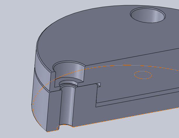

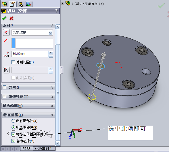

我反对楼上的意见,我觉得在装配体直接打孔才符合设计的原本意图:同心,而且以后修改方便.如果所有特征都是在零件层完成再装配,零件与装配之间的特征就没有关联,那就不是自上而下设计了.SW2009有这功能了,如图

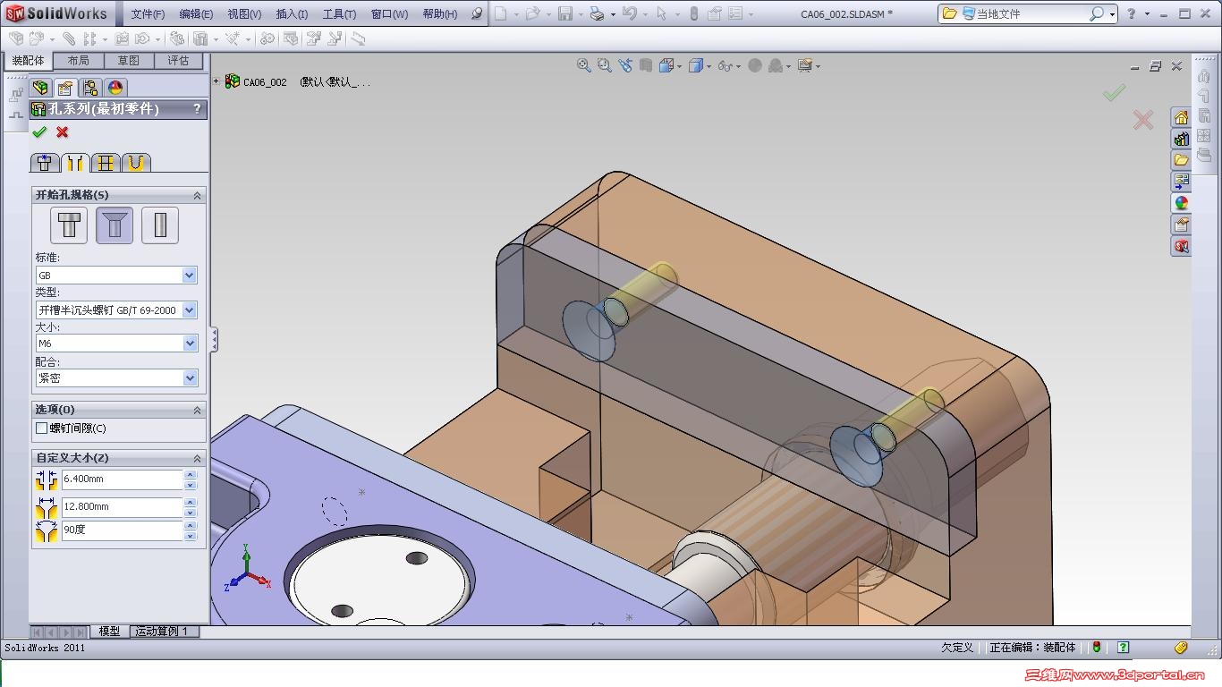

你不是说:"在装配体中添加孔特征,肯定不会影响到零件的,如果想在零件上打孔,装配前就应该打孔。",难道我理解错?我都是在装配里做孔,一个命令就把两三个零件的孔做好,你自己一个一个零件去钻孔,配合多麻烦

楼主要的是自上而下设计方式,这是一种设计方法即是从装配到零件,如果全部做好零件再装配,那是自下而上设计.而且我说在装配里打孔和到底是在零件上还是装配上并没有矛盾,如果孔是在装配配作,我不把孔特征传递到零件就可以了,如果孔是在装配前就做的,我就把孔特征传递到零件.自上而下的设计方法有个好处,比如两零件用螺栓连接,中间还有一密封垫,在装配体上用孔系列命令做,三个零件的孔一次性就作好了,如果要改变孔的位置,直接在装配里修改,零件回自动更新,这是自下而上设计所做做不到的.sunshuihan说什么都画好了,直接装配不就好了,如果按他那样做,就有背楼主提问的问题

别吵了,09版里就有这个功能。你可以选择转移到零件或者仅在装配体显示。很实用

装配体打孔这样可以传递到零件中。不知道楼主是不是这个意思
