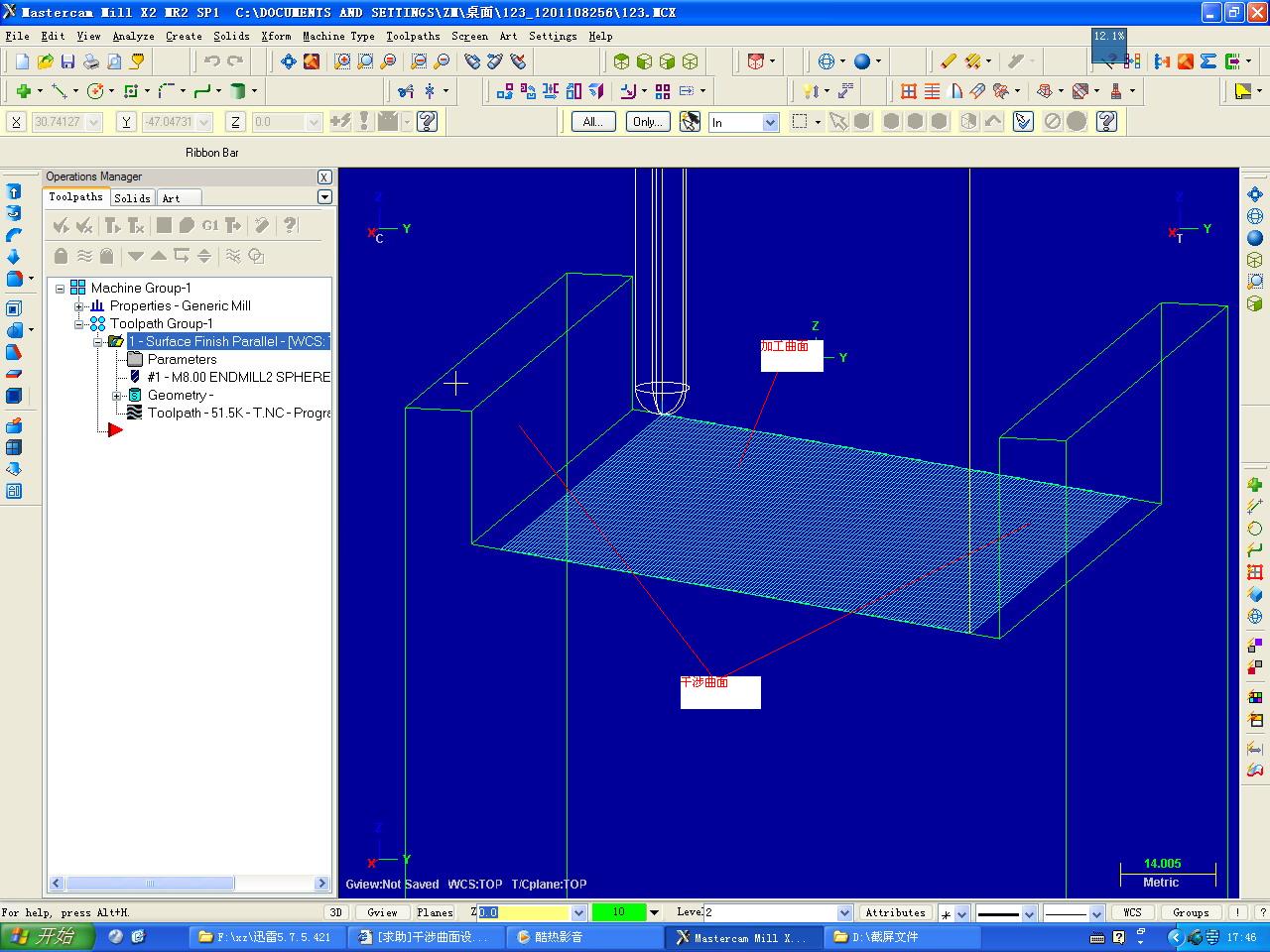

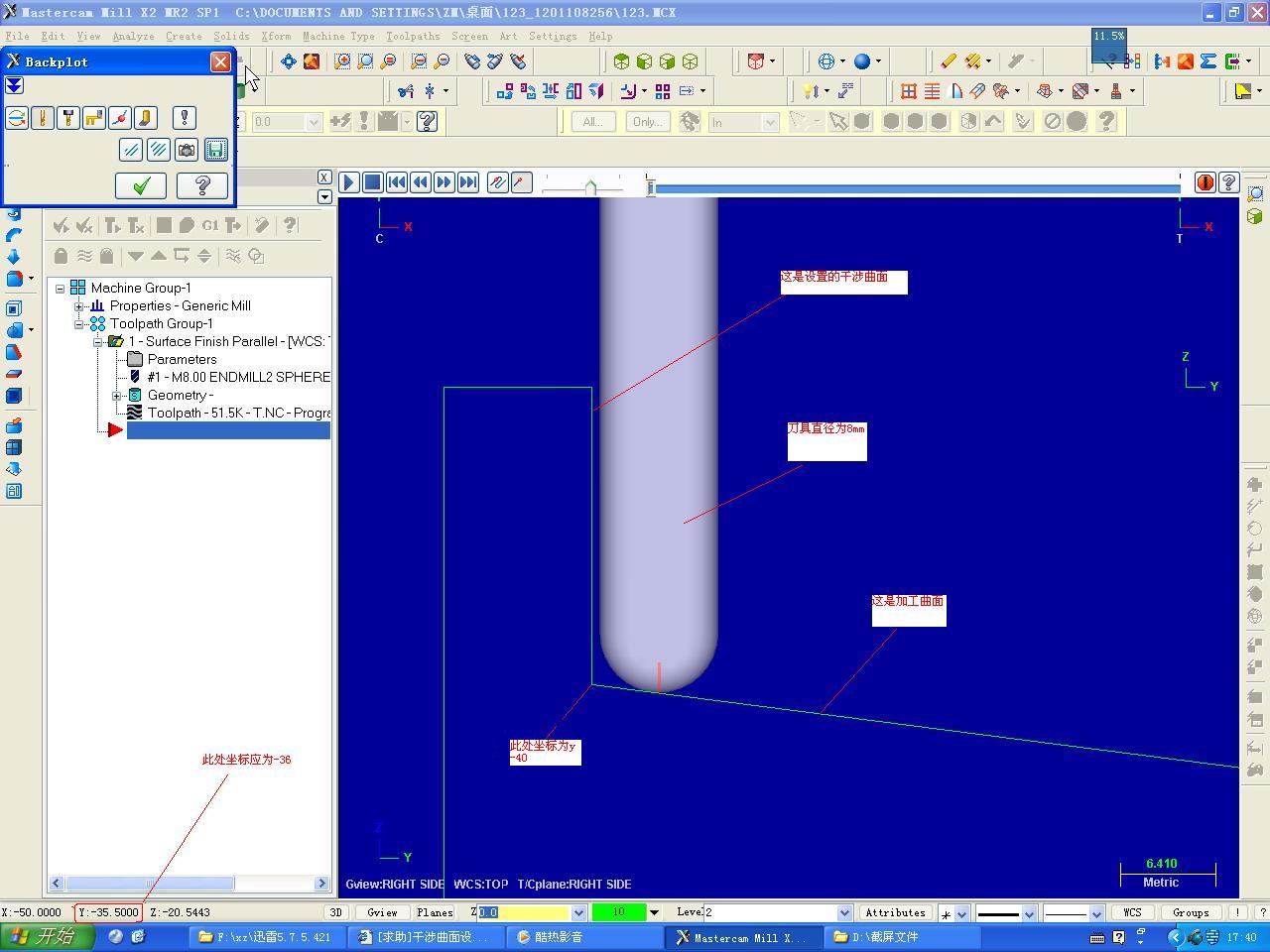

曲面精加工平行加工中干涉曲面预留量怎么不能按要求控制啊,设置为0,实际值却为0.5。怎么处理呢?各位大虾给点指导好吗?

这是加工零件

这可能和你设置的第一刀进刀量有关
 楼主| 发表于 2008-2-3 00:14:15 | 显示全部楼层 来自: 中国四川自贡
自己试着改了一下参数,仅仅只是把平行加工参数中的machining angle的值改为不与干涉曲面平行或垂直,比如改成45度。就可以实现按要求留余量了。郁闷!看样子MC要改进的地方还多啊!这么简单的问题都处理不好(可能是自己没学好)。内行一看都知道如此零件machining angle的值为0时加工最好,但它却做不到。不信的兄弟可以自己试一下。有不同意见者可以跟帖。

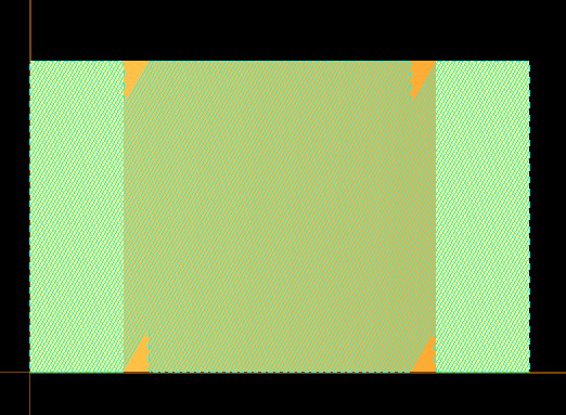

刀具加工時都存在殘脊(階梯形狀)因素,哪一套軟件都一樣,平行加工刀刃長應該注意
% @1 j9 G5 p2 W  U, B) n模擬時看似沒加工到位,其實它是有加工到的,
0 [8 {0 y( [0 l) `5 ~那是因為刀具的殘脊因素致使模擬時沒顯示出刀具路徑線條,當然也會存在公差和軟件因素3 z4 F# y" B+ V8 R& ]' ]
學習知識是為了擁有應變能力和構建自己全面的未來,工作上的需要和怎麼使用軟件是重點,) w- }0 W/ J% j: u4 @
不存在軟件好不好的問題。

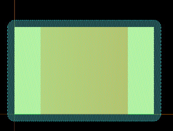

1 N) i% J6 i* }% e7 u舉例你參考看看,同樣平行銑削圖01和圖02你認為哪個有加工到位。/ c* Y& l$ H" G: X1 S
圖01看有4個缺角
4 j( l3 U2 z- ]2 q7 Z* v- Q圖02在進階設定勾選所有邊緣1 i6 \9 X; u) D" F/ ~
刀刃長夠其實都有加工到位
) M) n4 C5 x$ F6 T0 ]# \& |# H8 f7 l) \0 M依樓主的工件其實要達到你自己的要求很容易不用幾秒鐘,
+ ^9 u. S$ i/ |4 d不要圈著自己往牛角尖鑽
