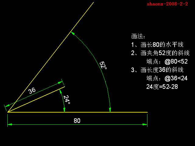

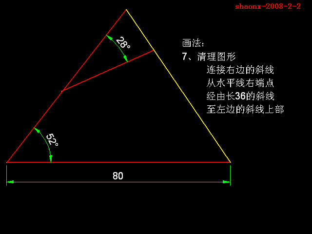

【进阶级练习题57】解题思路:% l6 ~6 k$ _8 r% B, k1 [  K2 R
    本题主要练习角度、斜线之间的关系和画法。
* {, c9 e" C& C9 {* f& d3 \5 I7 ]/ W; a, k) y) h' K
: F9 C; F, p" ^* O* Q- E0 v0 L5 m# W7 H. |+ q: J, t0 i
进阶57解-3.gif " P5 o( q# }: K/ d! O7 [3 s3 Z
