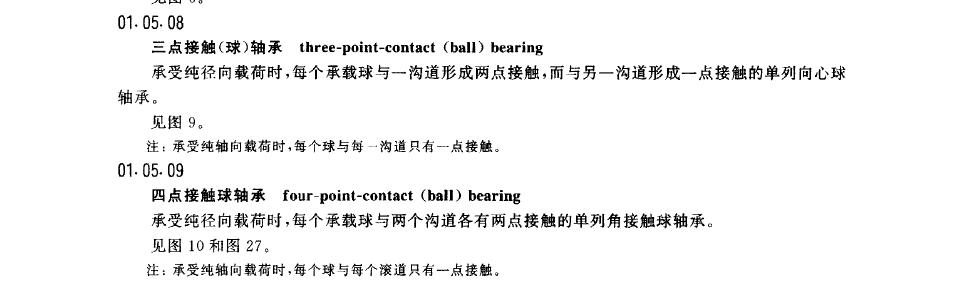

同标题,4p-ball bearing 是什么类型的轴承,4p中的p是什么意思,严重感谢

角接触球轴承中的四点接触球轴承。参考标准GB/T294-1994《滚动轴承 三点和四点接触球轴承 外形尺寸》,下面的图片摘自GB/T6930-2002《滚动轴承 词汇》。0 M7 x. L. \6 h4 a" u7 s

同意3楼的解释。应该是四点角接触球轴承。

应该是四点接触向心球轴承。该类轴承的每个向心球都与轴承内外圈各有2点接触。

可以确认是:角接触球轴承中的四点接触球轴承,

四点接触球轴承,能承载径向力、轴向力和倾覆弯矩。详细信息请参考JB/T 2300
